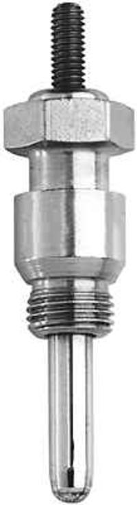

    arcisz78
    Nie wiem, czy jeszcze aktualne ale ja własnie kopię się ze swoim D3WZ. Oryginalna świeca żarowa to BERU 0 100 226 228 i wygląda tak: interfejs OBD2 - webasto

    stomat
    Mój problem jest już rozwiązany. Wymieniłem świecę (od D5WS jest identyczna) i dogrzewacz pali jak złoto. Jeśli masz wymontowany dogrzewacz to świecę sprawdzisz zwykłym omomierzem.
