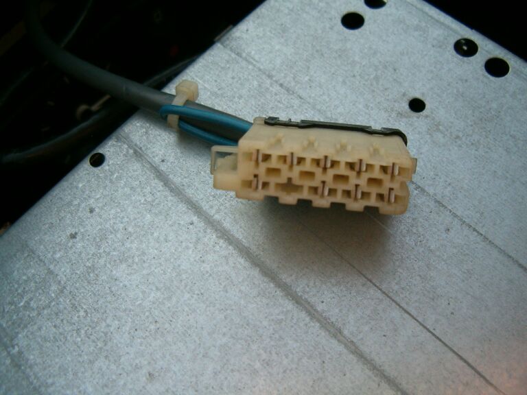

    Mam w Renault 19 zamontowanego pilota przy kierownicy. Powiedzcie mi jakie radio mogę podłączyć do tego pilota? Zamieszczam zdjęcia pilota i wtyczki. Pozdrawiam:)

    Bezposrednio oprócz oryginalnego fabrycznego to jak znam zycie to nic nie spasuje, w tym temacie zamieszanie jest niezwykłe.
    Jak mam taki problem to pytam na www.piloty.pl/multimedia zawsze się czegos konkretnego dowiem.

    Witam. Mam radyjko BLAUPUNKT DENVER CD 70. Radio ma tylny panel jak na zdjęciu. Mam wtyczkę do podłączenia pilota do gniazda C na zdjęciu. W aucie jest pilot i wtyczka jak w pierwszym poście tego tematu. Powiedzcie mi jak wpiąć kable z pilota do wtyczki od radio żeby pilot działał. Pzodrawiam

    Adapterek przerabiający stan przycisków drążka na cyfrowe sygnały sterowania dla radia Blaupunkt jest tu niezbędny, proste podłączenie nic tu nie da.

    Dokladnie musisz dokuppic adapter, Ja mam Lagune II i mialem ten sam problem zeby pilot przy kierownicy dzialal.Koszt ok 20-25zl .Jeszcze tylko nie widzialem adapterow zeby wyswietlacz lcd w desce mozna podlaczyc i pokazywal wiadomosci z radia albo moze nieznalazlem takiego adaptera .Jakby ktos widzial cos takiego to prosilbym na pw info.Dokladnie to radio 2din kenwooda dvd a auto laguna II.

    A gdzie kupiłeś za 25 zł adapter kierownicy z Laguny na Kenwooda? To nie jest przecież prosty kabelek.
    Do wyświetlacza są fabryczne (=drogie) adaptery ale radio musi mieć wyjście tzw. external display.
