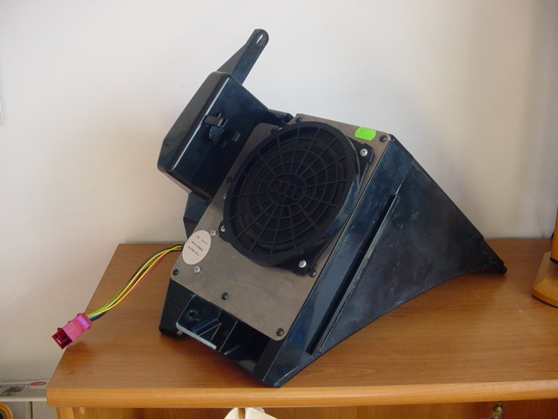

    Witam, jak sprawdzić czy aktywny subwoofer zasilany jest sygnałem nisko czy wysokonapięciowym? i jak dokonac połączeń w obu przypadkach tzn. ktore to sa sygmały wychodzące z radia...? dziekuje i pozdrawiam

    tylko ze to jest fabryczny woofer wiec nie jest nic napisane. czy jezeli podlaczam sygnal z glosnikow na woofer a on mi pierdzi, a jak podlaczam chinche to
    sygnal jest bardzo slaby i jak podglosze to tez pierdzi, to oznacza ze jak mam podlaczyc? jaki sygnal podac na 6,7? oto wyprowadzenia kostki przy wooferze:
    1 - +12V stałe
    2 i 3 wyjście na lewy głośnik śr. i wys. ton
    4 - masa
    5 - sterowanie zał/wył + 12V
    6 - wejście kanał lewy
    7 - wejście kanał prawy
    8 - masa wejśc
    9 i 10 wyjście na prawy głośnik śr. i wys. ton

    wiec jak moge sprawdzic czy glosnik jest sprawny w takiej skrzynce bo wydaje dzwieki takie jak bylby spalony. jest to glosnik 2x3ohm wiec jaka powinna byc wlasciwa impedancja zmierzona miernikiem i przy jakiej impedancji bedzie oznaczac ze glosnik jest uszkodzony? chyba ze mozna inaczej spradzwic glosnik. podlaczalem sam glosnik pod wyjscie audio z komputera PC i efekt jest podobny...(pierdzenie i wcale nie bylo glosno)

    Wydaje mi sie że głośnik jest spalony po tych próbach które przeprowadziłem ale właśnie po to zadałem pytanie odnośnie poziomu napięcia na taki subwoofer. Moze z fabrycznego radia wychodzi sygnał o innych parametrach niż z pozostałych radioodtwarzaczy i dlatego tak gra. Nie podłączałem go pod fabryczna instalacje ale sam głosnik bez wzmacniacza tez tak gra wiec chyba jest spalony. Nie zalezy mi na niewiadomo jakiej mocy, poprostu chcialem troche poprawic basik. nie chce rowniez kupowac dodatkowej skrzynki do samochodu i dlatego chce wykorzystac to co mam. Czy moge jakos sprawdzic miernikiem ten głośnik (2x3ohm) i wzmacniacz ? jakie powienienem wykonać i uzyskać pomiary? A jesli okaże sie rzeczywiście że jest uszkodzony to jaki głośnik i wzmacniacz moge dobrać do tej obudowy? wiem ze tego nie da sie zrobic tak poprostu ale moze chociaz jakies propozycje?
