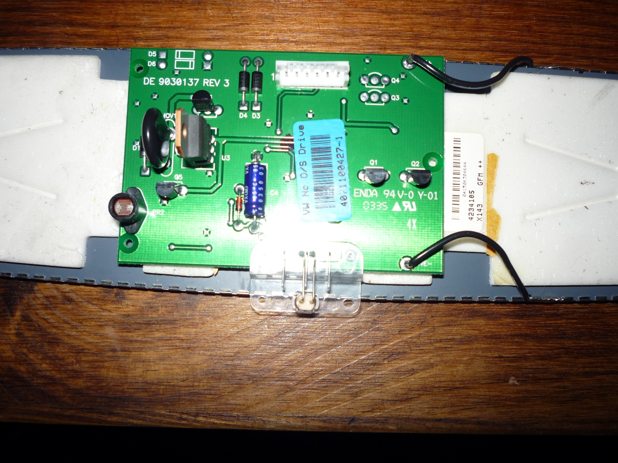

    DzieX
    Odgrzeję temat.
    Jakiś czas temu założylem do swojego Toledo lusterko fotochromatyczne (środkowe). Chciałem dołożyć jeszcze boczne wkłady fotochrmatyczne. Okazało się, że niestety moje lustro nie ma wyprowadzonego sterowania. Mam tylko kable od + po stacyjce, masy, sygnału biegu wstecznego i sygnału otwarcia drzwi. Rozebrałem więc lusterko i znalazłem w nim płytkę z wyprowadzonymi 6cioma pinami, więc dołożyłem brakujące dwa. Niestety okazało się, że na pinie 4 nie pojawia się 12V. Na 5tym jest masa tak jak trzeba. Pomyślałem, że wezmę napięcie z kabli idących już do samego lustra. Niestety jest tam zaledwie 1.3V (przy dużym natężeniu światła skierowanego na lustro). Pytanie brzmi: czy boczne wkłady przyjmują 12V czy też owe 1.3V ??? Czy można jakoś dołożyć obsługę tych 12V do tego lusterka? Myślałem o czymś co po pojawieniu się napięcia zadziała jak przekaźnik i poda stały + po stacyjce na 4ty pin.
    Załączam zdjęcia lusterka i płytki:
    Lusterko fotochromatyczne VW Lusterko fotochromatyczne VW Lusterko fotochromatyczne VW Lusterko fotochromatyczne VW Lusterko fotochromatyczne VW Lusterko fotochromatyczne VW
  • #11 11601208
    DzieX
    Okazuje się że na pinie 4 ma być max 1.3V. Można pociągnąć z kabi idących bezpośrednio do lustra.
