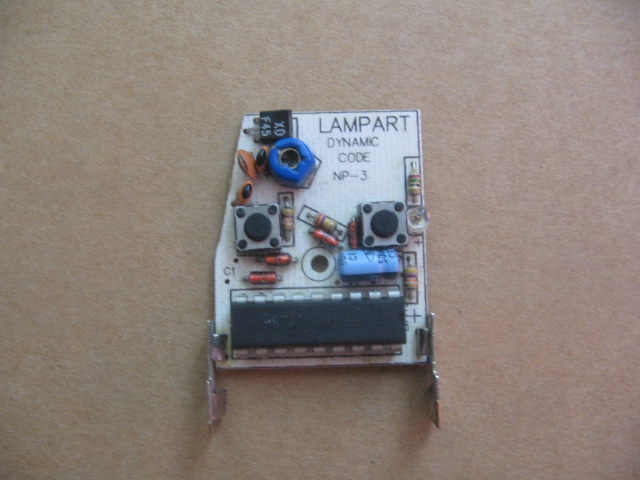

    Mam taki pilot do naprawy jak w temacie.
    Jak działał, to po nacisnięciu guzika dioda migłałą bardzo szybko.
    Teraz dioda świeci ciagłym światłem po naciśnieciu przycisku, i nie działa ten pilot na centralke. Jest tam scalak ze zdartymi symbolami i jeden tranzystor który jest "dobry" po przemierzeniu miernikiem. Czy padł ten scalak?? jaki jest symbol?? Bo te symbole co są podane na Elektrodzie to nie pasuja do tego scalaka ( inna liczba wyprowadzeń!). Ktos miał już taki prypadek??

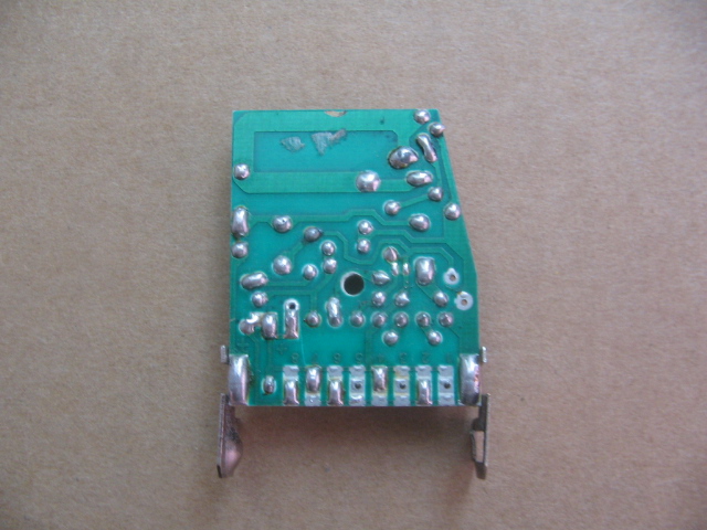

    Czy jest to pilot w którym kodowanie cyną jest po obu stronach płytki? Czy scalak jest przewlekany, czy SMD? I napisz ile ma nóżek, bądź zrób fotę i wstaw tu.

    Ponizej są zdjecia. jest to pilot kodowany na cynie i scalak ma 18 nóżek.

    Scalak to HT-680 firmy HOLTEK. Sprawdź rezystor oscylatora pod scalakiem. Kod wychodzi z 5 nóżki. Przdałby się oscyloskop.

    Rezystor pod scalakiem dobry. Udało mi sie załatwić dostęp do oscyloskpu. I po nacisnięciu guzika scalak wysyła jakiś sygnał! Czyli scalak sprawny na szczęście. Został tranzystorek. Jest na nim symbol w górnej linijce XD a w dolnej F45. Chyba jest to zwykły tranzystorek bipolarny. Czy jest to BF450?? Na próbe wstawiłem tranzystor BFP519VI. I pilocik "ożył"!! Niestety nie mam możliwosci sprawdzenia tego pilota na własciwej centralce, ale myśle ze jak sie zaczął zachowywać "normalnie" to bedzie działał prawidłowo na odpowiednim tranzystorku. Czyli ten tranzystorek jest padnięty. Tylko jaki tam można wstwić??

    Wstaw BF 199. Układ wyprowadzeń może się nie zgadzać z tym, tranzystorem który jest na płytce. Pomyślisz trochę i dasz radę.

    Dzięki bardzo!! Pilot działa super :) :D
