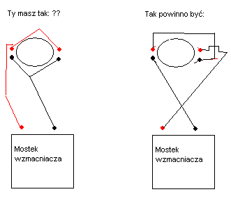

    jacol_m10
    ten drugi wzmak nie daje rady ja-998 atx a tego ZX3 nawet jeszcze nie podłączyłem i nie wiem na jaką obudowę się zdecydować
    a i głośnik kupiłem za dobrą cenę bo za cenę która jest u przedstawiciela to nigdy w życiu
    JA- 998 ATX ma 4 kanały dwa zmostkowałem i napędza suba a przy skrzynce są dwa wejścia z możliwością zmostkowania ja mam blaszkami które są w zestawie połączony plus z plusem i minus z minusem
    ale z tego co się orientujejeżeli głośnik ma cewke 2x2Ω to wtaki podłączeniu mam na wyjściu ze skrzynki 1Ω chyba że jest już odpowiednio podłączone w środku co muszę sprawdzić
    #6 3118970
    qscgu
    Poziom 34  
    jesli glosnik ma 2x2cewke to albo 1 ohm albo 4ohm
    jesli masz mostek na 1ohm 2ch kanalow to nic dziwnego ze ci nie wydala, kazda koncowka wtedy chodzi na 0,5ohm a to juz jest baaaardzo mala wartosc dla wzmacniacza, powinienes podlaczyc jeden plus z drugim minusem a wzmacniacz do pierwszego minusa i drugiego plusa zobacz czy dobrze cie zrozumialem:

    jacol_m10
    ide szybko rozkręcić i zobaczyć jak w środku jest
    MODEL JA - 998 AT
    MOC W RMS PRZY 4 Ohm (12V) 4x90W
    MOC W RMS PRZY 2 Ohm (12V) 4x150W
    MOC W RMS PO MOSTKOWANIU PRZY 4 Ohm (12V) 2x250W
    MOC MAKSYMALNA PO MOSTKOWANIU PRZY 4 Ohm (12V) 2x650W
    FILTR DOLNOPRZEPUSTOWY 50Hz - 250Hz
    FILTR GÓRNOPRZEPUSTOWY 80Hz - 1,2kHz
    SKUTECZNOŚĆ 100dB
    BEZPIECZNIK 2x25A
    tak jak myślałem w środku jest jedna cewka jest do jednego wejścia a druga do drugiego czyli rypnełem sobie mostek na głośniku na 1Ohm czli żle i muszę podłączyć tak jak mi pokazałeś w tym drugim przypadku i powinno być dobrze dzięki za radę bo troszkę się grzał ten wzmak no ale cóż na błędach człowiek się uczy dobrze że wzmaka nie usmażyłem :D
