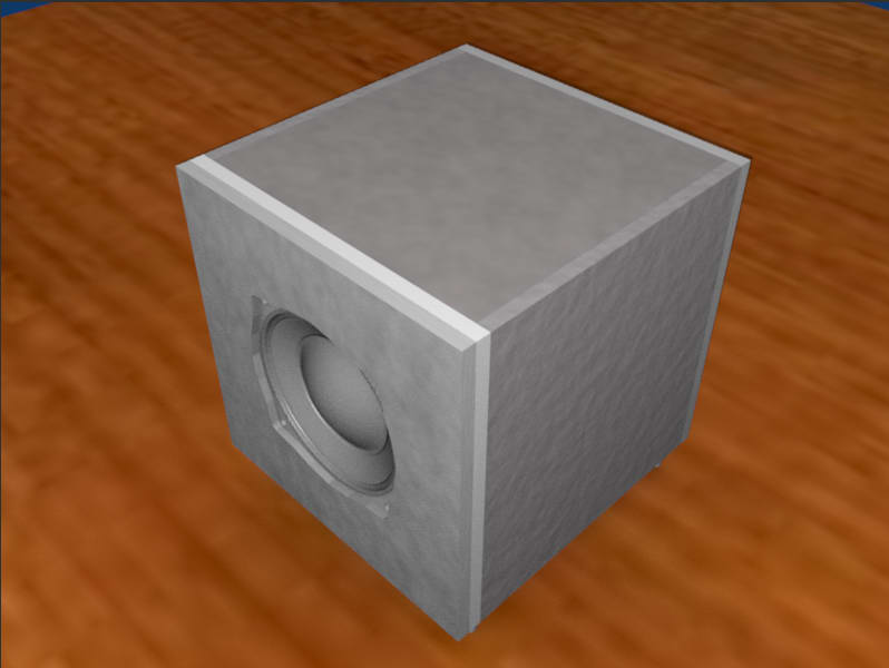

    Niżej rendery prezentujące projekt. Odległości na renderach odpowiadają odległościom rzeczywistym:
    Widok z przodu:
    Sub na RRR - pomoc w projekcie
    Widok 3D:

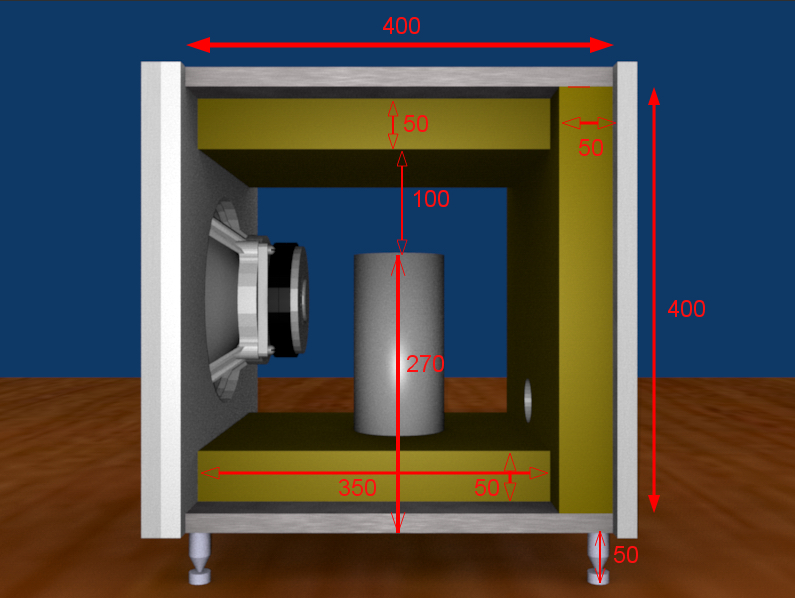

    Widok z boku: ( nie widać gąbki na bocznych ściankach, oraz samych ścianek bocznych )
    PS: Na renderach nie ma wzmocnień i maskownicy na przód.

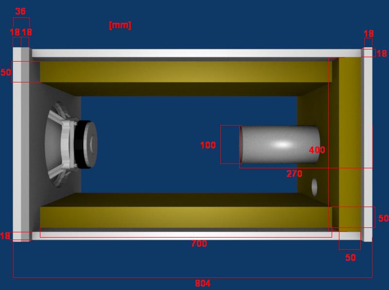

    Stary projekt: ( V 1.0 )

    Najnowsza wersja Twojego projektu wygląda lepiej, jeśli chodzi o gabaryty, choć niektórzy odradzają obudowy w kształcie kostki z powodu powstawania fali stojącej - jednak sub nie przetwarza efektywnie wyższych częstotliwości w których ta fala degraduje dźwięk, więc raczej nie ma czym się przejmować.
    Nie przekonuje mnie jakoś ten BR skierowany do podłogi - podejrzewam, że spowoduje podbicie efektywności ale i pogorszenie jakości dźwięku (podobnie jak BR z tyłu obudowy i postawienie blisko ściany - producenci kolumn z BR z tyłu nie bez powodu zalecają odsunięcie ich od ściany o min. 20 cm.) Dobrze by było poznać wypowiedź osoby, która zaaplikowała w ten sposób BR, bo w subwooferach fabrycznych pewnie są konkretnie wyliczone i uwzględnione zmiany dźwięku spowodowane skierowaniem wylotu BR do podłogi.
    Ciężko zasymulować ten głośnik, gdyż jego parametry umieszczone w internecie są mocno rozbieżne. Najlepiej by było pomierzyć go i wtedy dokładniej wyliczyć obudowę i strojenie. Jeśli w Twojej obudowie efekt nie będzie zadowalający, możesz pobawić się w zmianę długości tunelu i zmniejszanie objętości obudowy (wypełniając ją w celu testów np. workami z cukrem czy napełnionymi butelkami PET), albo po prostu zatkać otwór BR i w ten sposób stworzyć obudowę zamkniętą.

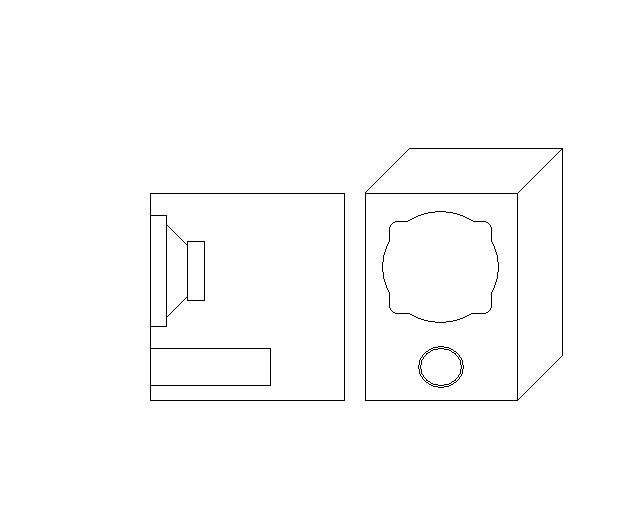

    Możesz jeszcze pomyśleć nad zmianą proporcji obudowy.
    Jeśli umieścisz głośnik wyżej, to będziesz miał miejsce na montaż BR zarówno z przodu, jak i z tyłu obudowy - do wyboru, do koloru. Jeśli zmniejszysz szerokość a zwiększysz głębokość i ewentualnie odrobinę wysokość obudowy, jak wcześniej sugerowałem, to uzyskasz coś w tym klasycznym stylu:

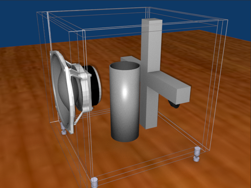

    Po za tym jeszcze jeden bląd nie założyłeś żadnych poprzeczek antyrezonansowych, lączacych ściany, nie założyłeś czy wogule wytłumienie będize potrzebne. Głośnik wygląda dość potężnie.
    Wytlumienie jest dawane w przypadku BR opcjonalnie i to w minimalnej ilości. Wytłumienie zwiększa objętość bo zmienia się podatnośc takij objętości, w dodatku predkośc dźwięku jest mniejsza. w przypadku podlużnych kolumn czy też TL. Dzieki czemu dźwięk plynie dłużej przez krótszą komorę.

    Ok. Na razie to wzmocnienia, które planowałem były by na łączeniach ścian.
    Czyli mówisz, żebym jeszcze dodatkowo "połączył" środki bocznych ścian i środki ściany górnej i dolnej?
    Wytłumienie zawsze można wyjąć, albo zmniejszyć grubość tej gąbki ... ( bo u mnie będzie to gąbka )
