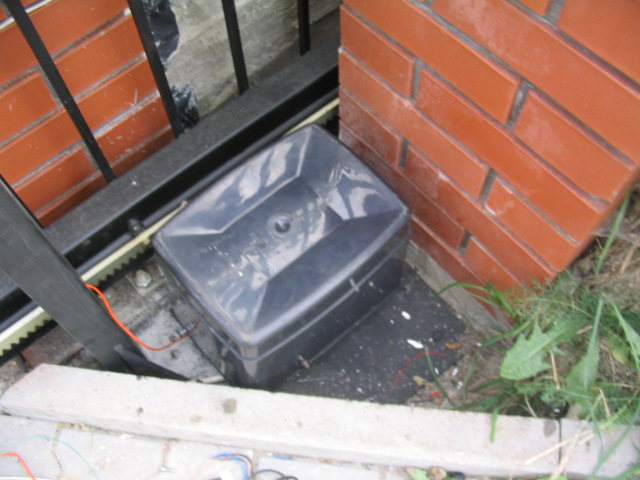

    Chciałem przedstawić swój patent na napęd bramy przesuwnej.
    Brama o ciężaże około 500kg, szerokość w świetle 4,5m.
    Napęd bramy przesuwnej własnego pomysłu
    Napęd wykonany domowym sposobem z wykorzystaniem dostępnych elementów za jak najmniejsze pieniądze - ale bez przesady!
    A więc podstawa konstrukcji z blachy stalowej 4mm kawałek rurki stalowej i płaskownika kilka śrub- najtaniej można dostać na złomie.
    Po przycięciu do "zaprojekrowanego" kształtu i pospawaniu widać pierwsze efekty (trochę poniosło mnie z tą deseczką (okaże się po co i dlaczego)

    Podstawa o której mowa na początku zamocowana jest do blachy przymocowanej do podłoża, zamocowanie na dwóch zawiaskach (typowe toczone np. od furtki) zawiaski przyspawane w tym samym kierunku - umozliwia to zesuniecie napędu - przypadkowemu zesunieciu zabopiega śruba blokująca. Zawiaski przyspawane są w tylnej części, z przodu widoczna jest sruba 12mm która umozliwia wyregulowanie wysokości koło zębate - listwa zębata, oraz w zamysle pozwalała by na opuszczenie napędu i uwolnienie bramy w przypadku awarii (W TYM rozwiazaniu nie martwimy się brakiem "prądu" w sieci.
    Obudowa zewnętrzna - wykorzystałem kosz na śmieci, trwała plastykowa obudowa za 13zł :-).
    Przed zamknięciem w chwili wjazdu chroni "bariera optyczna" fotokomórka dostepne na Allegro, nadajnik i odbiornik zmuszony byłem zamontowac wewnatrz slupków pomocniczych, pierwotnie były przykrecone na zewnatrz do słupków z cegły ale kogoś chyba denerwowały bo je pourywał! obecnie ich niewidać ( sa jedynie małe otwory Φ8 w słupkach).
    Listwa zębata (stalowa ocynkowana)- kupiłem na giełdzie samochodowej.
    Całosc pracuje bardzo fajnie, czas otwarcia/zamkniecia bramy to 15s, problemy stwarza jedynie sterownik, niestety nie mozna precyzyjnie ustawić krańcówek (wg producenta to wina oprogramowania pracujacego w pętli, krańcówka nie wyłącza silnika a jedynie daje sygnał do sterownika który wyłącza silnik - niestety po różnym czasie!! całkiem przypadkowym czasie! zaleznym ponoć od tego w którym miejscu jest akurat program sterownika - kpina z człowieka) Udało mi sie to częściowo obejść i czekam na nową wersje sterownika.
