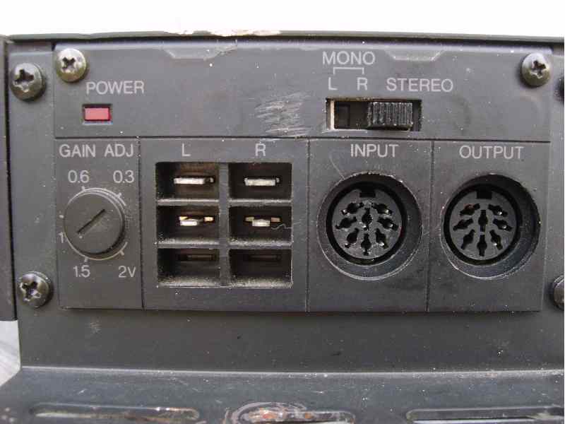

    Regulacja musi być. Mam wzmacniacz który nie posiada regulacji głośności. W zależności od muzyki będę musiał ściszyć lub dać głośniej wzmacniacz w stosunku do głośników podłączonych pod radio. Włączając coś o dużej ilości niskich tonów (wzmacniacz do subwoofera) trzeba go lekko ściszyć bo będzie tylko buuuu a nie o to chodzi.

    Wzmacniacz to BLAUPUNKT BSA 107. Wiem że to nic szczególnego ale od czegoś trzeba zacząć przygodę z Car audio. Ten wzmacniacz ma wejście wysoko poziomowe ale mam takie radio którego masa wyjścia głośnika jest różna od masy wyjścia zasilania. A we wzmacniaczu wejście masy sygnału z radia i zasilania są równe.

    Masz regulację "pisze GAIN jak byk" i tym regulujesz "głośność" głośników podpiętych pod sam wzmacniacz.Napisz ,czy radio ma wyjścia RCA(czinch) ,bo ten wzmacniacz ma wejście "po niskiej"ale na wtyczkę DIN i wystarczyloby zastosować przejściówkę "za 5 zeta".Jeśli jednak radio nie ma RCA to pozostaje właśnie adapter podpięty pod wyjścia tylne głośnikowe.Można go kupić(ok 25zł) lub zrobić(jak niestety nie wiem ,ale napisz PW do QSCGU może pomoże ).

    A ja byłem pewien że GAIN to regulacja czułości wejścia wysoko napięciowego. Radio nie posiada wyjścia na RCA .Tego adaptera nie chce kupować bo jest drogi a z tego co wiem w środku jest kilkanaście tanich elementów ( rezystory i kondesatory ). Zobaczy co odpowie wskazany przez Ciebie kolega.

    Jak otworzysz radio to możesz dorobić wyjścia po niskej, pobierając sygnał przed końcówkami mocy.
    To pudełko z allegro jest zrobione na dwóch transformatorkach + reg. poziomu sygnału na potencjometrach montażowych. Będzie ciężko kupić (drogie) takie transformatorki, które przeniosą pasmo m.cz.
    Lepiej jest pobrać sygnał przed końcówkami mocy.

    Gain to wzmocnienie ale tu może to byc regulacja czułosci wzmacniacza, spotkalem takie przypadki ze czułosc wzmacniacza czyli input level była nazywana na wzmacniaczach wlasnie Gain... no nic to prawie to samo i to dziala jak regulacja glosnosci
    zamiast bawic sie w takie pierdoły to juz lepiej zrob sobie wyjscie w radiu na chinche czyli na niskopoziomowe [niskonapięciowe] RCA.
    Jest to jeden ze sposobow, polega na tym ze rozkrecasz radio, wlutowujesz sie kabelkami ekranowanymi przed wejscie do koncowki mocy, wyprowadasz i masz juz wyjscia RCA, jest to najtanszy i najlepszy sposob bo zbytnio nie ingerujemy w sygnal. Mozna jeszcze sie bawic w dzielniki napięcia ale to naprawde jest zbędne... a taki adapter jaki pokazales w 1 poscie najprawdopodobniej jest tylko dzielnikiem napięcia, 4 rezystory, 2 kondy i 2 podkowki obudowa i pare kabelkow

    Z dzielinkiem napięcia nic nie zrobi bo wzm. m.cz radia pracuje w konfiguracji mostka.

    fakt... nie pomyslalem o tym, ale to nie zmienia faktu ze najprosciej i najlepiej wyprowadzic niskonapieciowe wyjscie RCA...
