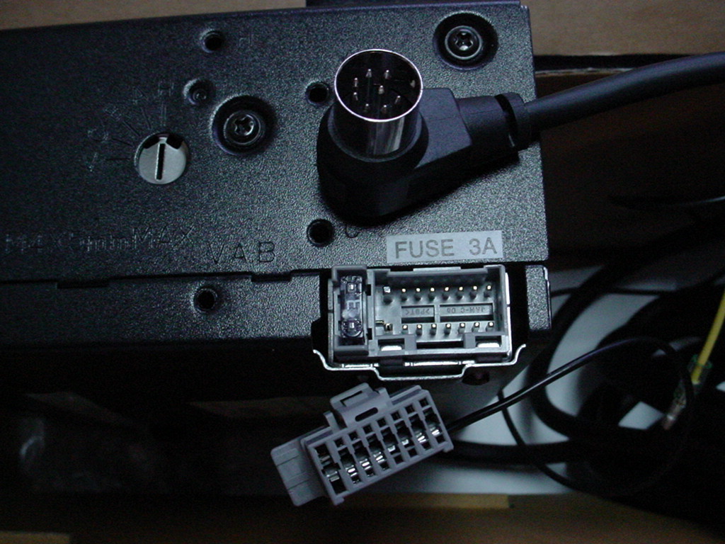

    zakupiłem niedawno zmieniarkę Panasonica model DP 880,bez kabelka.Szukałem wszędzie ale nigdzie takowego nie mogę dostać.W zmieniarce jest gniazdo 16pin a w radyjku Iso 10pin. Może ktoś wie gdzie taki kabelek mogę dostać? Czy taki zestaw w ogóle będzie działać? Może znajdzie się ktoś w Białymstoku kto by mi tę zmieniarkę zamontował, bo wszystkie zakłady mówią, zę się nie da. A czytałem na forum, że sie da i całkiem nieźle to działa.

  • #5 3127920
    macc
    Commor, w zmieniarce mam szare gniazdo a w radiu jak wspomnałeś duże ISO.Nigdzie nie widziałem takich przejsciówek ani nawet kabla z szarą wtyczką.Próbowałem coś kombinować z kabelkiem ale mozolnie mi to idzie.Może ktoś miałby jakiś schemacik albo łopatologicznie mi to wyjaśnił?

    commor
    Poziom 25  
    No właśnie...więc to najnowszy model jak na foto...
    Taki kabel z białą wtyczką z opisu nie bedzie pasował...więc to raczej nie jest odpowiednik DP88..

    Nawigator
    Poziom 33  
    macc, dodaję Ci opis gniazda w cx-dp880, grube kołki to 16 - masa i 15 - zas. 12V stałe, w kablu fabrycznym jest bodajże bezpiecznik kilkuamperowy.
    Masę audio S.GND kołek 2 podłącz do kabli ekranowanych i z drugiej strony oddzielnie kabelkiem do masy radia.
    Reszta jak w linku który podałem, opis gniazda masz na radiu, jak sobie z ta iloscią danych nie poradzisz to raczej zanies to komus zorientowanemu.

    commor
    Poziom 25  
    Jak masz kabel oryginał to przeróbka z miniISO na ISO 10 pin to juz pestka...
    a bezpiecznika to chyba na kablu nie bedzie... no bo przeciez jest w zmieniarce (widac na foto)

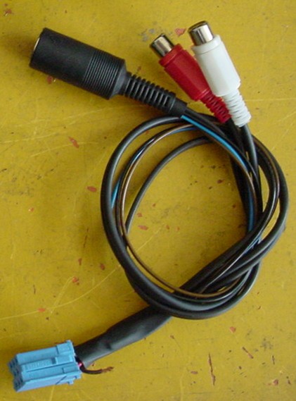

    macc
    To jest oryginalny kabelek panasonica z jakąś okrągłą wytczką i dwoma czinczami z drugiej strony oczywiście szara wtyczka.

    commor
    Poziom 25  
    Dokladnie!
    BINGO!
    ...i teraz wracamy na poczatek tego watku...i taki kabel:
    Gamma IV i zmieniarka - prośba o podłączenie
    przerabiamy na Twoje potrzeby.
    A konkretnie przerabiamy niebieskie mini ISO na ISO 10 pin.
    Ta okragla wtyczka (z oryginalnego kabla) wedruje w okragle gniazdo kabla z foto, chincze do anty-chinchy i... gra muzyka.

    P.S.A ta (jakas) okragla wtyczka (8-pin) to standard Panasonica i...w kazdym radyjku Panasonic (ze sterowaniem CD) jest na nia miejsce.
    P.S.2 https://www.elektroda.pl/rtvforum/topic606105.html tu sobie sq6ade poradził z tym złączem ISO 10...
