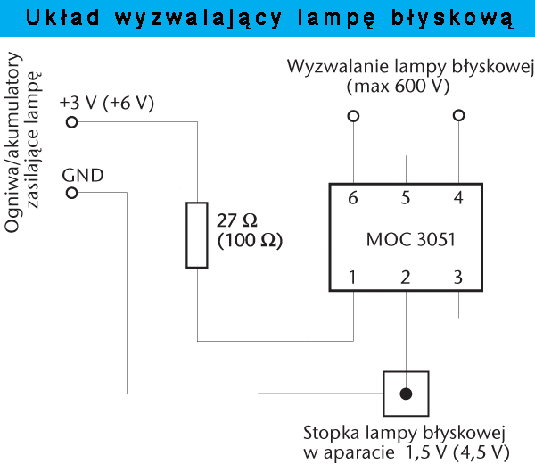

    Mam pytanko- jak odseparować galwanicznie zewnętrzną lampę błyskowa od aparatu fotograficznego, dodam ze połączenie będzie przez kabel a nie gorącą stopkę więc z wpięciem nie bedzie problemu

    Najprościej transoptorem.Żadne przekaźniki nie wchodzą w grę bo będą za wolne ,może być tak że nim przekaźnik włączy lampę to migawka zdąży się zamknąć.

    dzieki za info, a jaki transoptor(typ) nadaje się do tego celu
  • #4 3125983
    Pi-Vo
    Poziom 37  
    Myślę że popularny CNY17 albo 4N25 powinien wystarczyć.
    http://www.datasheetcatalog.net/cgi-bin/helo.pl?field=Nume&type=C&text=cny17&producedby=
    http://www.datasheetcatalog.net/cgi-bin/helo.pl?text=4n25
    Kosztuje to niewiele ponad złotówkę.Nie wiadomo jeszcze jakie napięcie panuje na stykach wyzwalających lampę ,jeśli większe niż wytrzymuje tranzystor wewnątrz transoptora to trzeba by do zbuforować jakimś wysokonapięciowym tranzystorem.I dodatkowo jeśli wyjście do odpalania lampy w aparacie daje po prostu zwarcie a nie jakieś napięcie to trzeba zastosować po pierwotnej stronie dodatkowe zasilanie w postaci np. bateri 9V żeby było czym zasilić diodę nadawczą transoptora.Ale jakkolwiek by tego nie rozwiązać to dodatkowe zasilanie jest niezbędne.Pociesza fakt że taka bateria wystarczy na lata ,w końcu naciśnięcie spustu migawki trwa ułamek sekundy i w tym czasie płynie prąd kilka mA.

    Pewnie trzeba by sprawdzić dla tej konkretnie lampy, ale często napięcie jest rzędu 100V, a na dodatek
    żeby lampa zadziałała potrzebny jest spory prąd, za to przez bardzo krótki czas - może jakiś transoptor
    zintegrowany z tyrystorem na napięcie sieci? Tylko musi być taki co od razu łączy, a nie w zerze napięcia.
    A jeśli chodzi o taką sprawę, że zrobiłeś lampę ładowaną wprost z sieci, i chcesz, żeby można było
    mieć ją włączoną do sieci, i nie groziło to porażeniem - jest układ wyzwalania, który bez separacji
    galwanicznej zapewnia bezpieczeństwo - z dwoma dużymi opornikami i kondensatorem.

    masz tu gotowy projekt. do fotodiody doklejasz diode i szystko gotowe. Uklad prawdzony z kilkoma lampami blyskowymi i chodzi bez zarzutu choc ja wyzwalam go wbudwanym w cyfraka fleszem.
    Kiedys w chipie opisywali cos takiego:
    jak odseparować galwanicznie lampę błyskowa
    ale nie sprawdzalem tego praktycznie wiec sie nie wypowiem.
