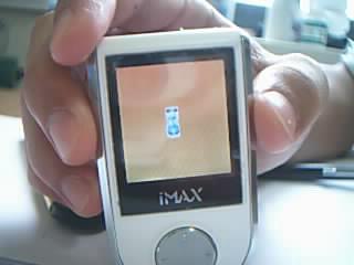

    Witam!
    Mam takiego playera, taki jak na zdjęciu
    MP4 problem z softem i baterią
    no i chociaż jest bateria na fula naładowana to sie włączy załaduje menu i pokazuje że bateria pusta i się wyłącza. Jak go podłącze do komputera to chodzi normalnie. CZy ktoś wie czego to moze byc wina??
    Jeszcze jedno czy ma ktoś do tego softa oryginalnego?? ale chodzi mi tylko o oryginał, prosze mnie nie odsyłać na jakieś tam strony bo softów już próbowałem chyba ze 30 i tylko jeen podpasował ale ma pomylone przyciski.
    Za pomoc z góry dziękuje.
    Pozdrawiam Piotr

    Witam!
    A jak stary jest ten player, bo moze juz ci bateria padla i dlatego dziala jak jest podlaczony do kompa bo wtedy ma zasilaniez kompa przez usb.

    No niestety nie jest stary bateria jest sprawna ale cos w playerku jest nie tak.
    Może ktoś wie jak przebiega schemat zasilania takich playerów.
    Dane:
    Procesor: ATJ2085
    Pamięć: SAMSUNG K9W8G08U1M

    Bateria się za bardzo rozładowała. Podlącz na krótko do zasilacza. Port USB nie posiada takiej wydolności prądowej aby ją wskrzesić.
  • #8 4059489
    Machello
    Nie jest to wina baterii, wcale sie nie rozładowała, ani nie jest to wina softu po prostu brakowało napięcia na jednej nóżce procesora, zrobiłem "nową ścieżkę" i już działa jak powinien.
