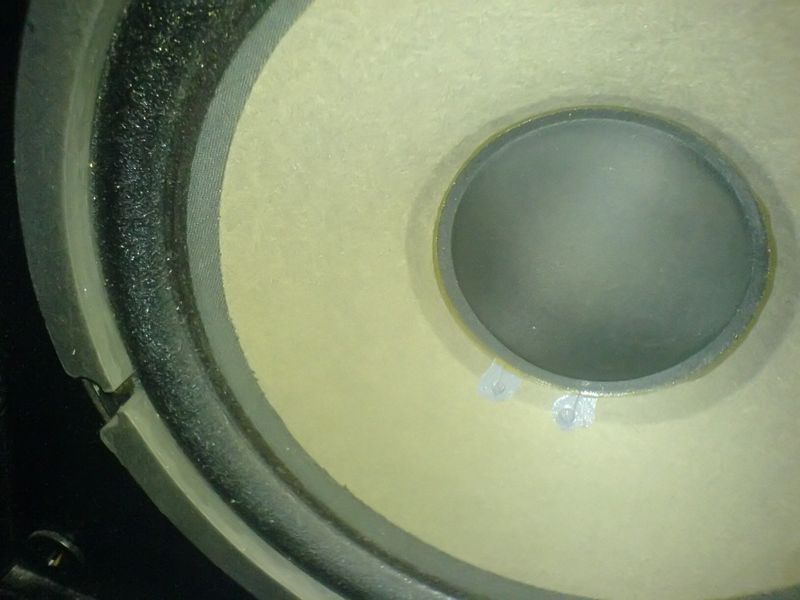

    Witam!
    Kupiłem dziś kolumny JVC SK-55 (55W RMS, 110 muzycznej). Są w nich spalone średnie i wysokie tony. Otwarłem obudowę i się przestraszyłem, bo na miejscu średniego siedziało "triple 8", 10W... Wysokotonówka wygląda na oryginalną (podobne oznaczenia jak basowy). Teraz pytanie - na co wymienić
    te spalone przetworniki... Po przesłuchaniu basu dochodzę do wniosku, że ciągnie do ok. 700Hz bez zniekształceń. Niskich tonów jest nawet dużo, dobrej jakości, bez opóźnień (obudowa zamknięta). Poniżej fotki tych kolumn, może to pomoże w wyborze. Wysokotonówka będzie zależała od średniego. Myślę, żeby wziąść coś z repertuaru Tesli (ARP, ARV 104), lecz nie wiem jak to się zgra z basowcem (głównie kwesia SPL-u, ale zawsze można je uciszyć).
    PS: Ta biała folia pod tym 888 ma za zadanie powstrzymać jego "latanie" (nie ma on własnej komory)

    rubin714
    Jakiej średnicy niskotonowy? mi przypomina WESTRĘ sw250-1302, dołączam parametry wynalezione na jakimś niemieckim forum. Wysokotonówkę podobną posiadam, 1szt. Wymienione głośniki były w jakiejś kolumnie chyba samoróbce. Za dnia sprawdzę typ głośnika, też mógłbyś podać oznaczenia.
    Niestety, głośnik nie ma oznaczeń i nie ma śladu naklejki lub zdrapywania, średnica zewnętrzna 13cm.
