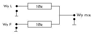

    Mam amplituner technicsa (sa gx 690)
    ma on 2 wysjcia RCA dla suba aktywnego (lewy i prawy)
    chiałem te 2 sygnały zsumowac w jeden sygnał gdyz w moim subie jest tylko jedno wejscie.
    jak to zrobic??

    Zamieszczam prosty schemacik:
    sumowanie dwóch sygnałów niskopoziomowych
    Można też zrealizować sumator na wzmacniazcach operacyjnych plusy: brak przesłuchów,układ pasywny - nie wymaga zasialnia,minusy:potrzeba zasilania,bardziej skąplikowany układ

    bocian90
    Na sygnale,masa zostaje bez zmian
