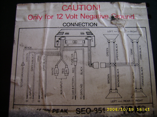

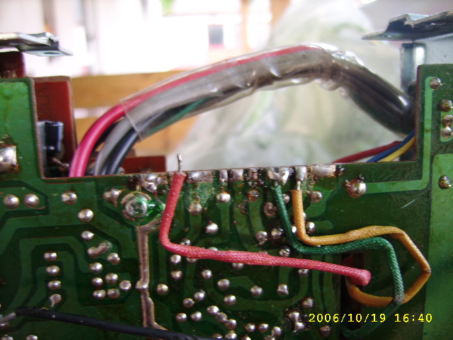

    doirwałem equalizer ze wzmacniaczem, tyle, że ma uwalone tranzystory końcowe i brak jest jednego trafa (mam to trafo tylko ma zdjęte uzwojenia). tranzystorów takich nigdzie w googlach nie znalazłem. o trafie również nic nie znalazłem. spotkał sie ktoś kiedyś z czymś takim? jakiś schemat może, lub sposób na naprawe tego? a. dodam, że kabelki z trafa (takie kolorowe, widać na ktoryms ze zdjęć) są podłączone w nóżki tranzystorów końcowych.

    2SB 827 i 2SD 1063 CO DO TRAFA TO ?

    wielkie dzięki 20 pkt leci do ciebie. co do trafa to koles od ktorego to dostałem ma kartke z rozkladem uzwojen i iloscia zwojow
    wiec powinienem sobie poradzić. jak co to bede pytał.
