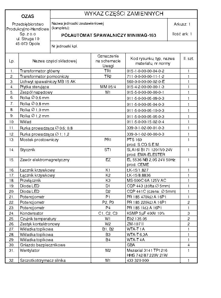

    Wedlug dostępnej mi DTR-ki w Minimagu 163 montowane byly mostki prostownicze typu PTS 160 z diodami wciskanymi. Prostownika z takimi modulami nie mialem okazji spotkać w tym sprzęcie.
  • #11 3146157
    turek:
    Specjalista - spawarki
    Posty: 487
    Pomógł: 46
    Ocena: 192
    W Minimagu 163 zastosowany jest mostek prostowniczy PTS 160 w Dacpolu mają PTS 200 (Taniej niż w OZASie PTS 160)
    W Minimagach 160, 161, i 125 było stosowane 6 diod 100A (3 zwykłe i 3 Rki).
    Ze względów finansowych we wszystkich tych urządzeniach jeżeli uszkodzony jest mostek prostowniczy stosuję PTS 200, którego cena zamyka sie w cenie 1 ÷2 diod 100A.
    Pozdrowienia
    PS OZAS w urządzeniach typu MINIMAG nigdy nie stosował modułów, Jedyny moduł w urządzeniach nieinwertorowych OZASu to Air Plasma 35 typu modułu już nie pamiętam.
    Aby nie być gołosłownym dołączam fragment DTR Minimaga 163
    • Gdzie kupić blok diodowy MOD-125-02 do migomatu Ozas 163? bez tytułu.JPG (159.71 KB) Musisz być zalogowany, aby pobrać ten załącznik.
