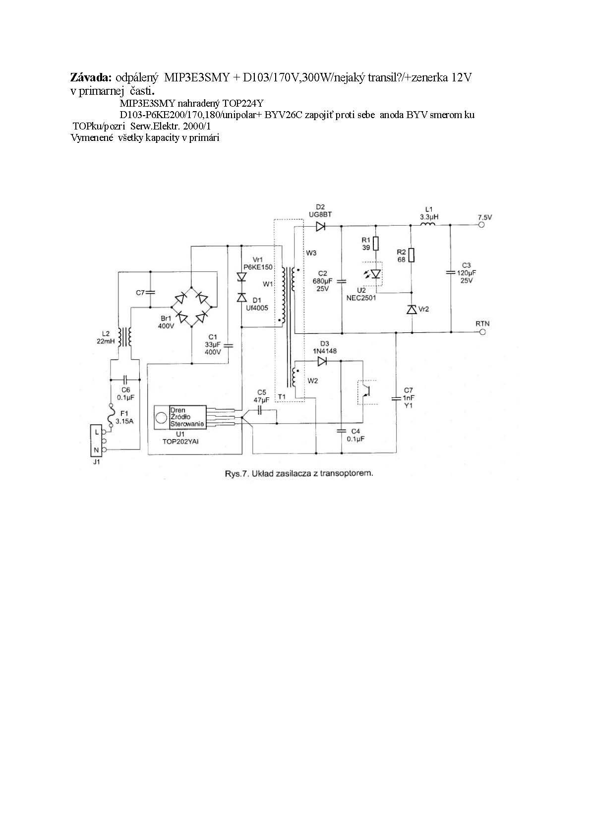

#1 3136777 20 Paź 2006 21:26 Grzegorz1 Grzegorz1 Poziom 11 Posty: 37 Ocena: 2 Autor tematu Post #1 3136777 20 Paź 2006 21:26 Uszkodzony klucz w zasilaczu IC101 to MIP2E3DMY i dioda D103 toT3D transoptor PC101 podmieniany. CO wstawić za diode T3d może ktoś wie? Promuję tematy: 29.11.2017 Zewnętrzna lampa LED, miga, pulsuje. Mam na sprzedaż: 20.01.2011 Sprzedam Aparat cyfrowy Sony DSC-S40 uszkodzony na części 24.11.2010 Sprzedam aparat cyfrowy uszkodzony Vivitar 4345 27.10.2007 Pilot tunera sat RADIX 08.10.2007 Płyta główna OTV PROVISION L-2121TM spszedam 100% sprawna ### pytać prosze ###
#2 3137402 21 Paź 2006 00:07 SCHEMA99 SCHEMA99 Poziom 18 Posty: 149 Pomógł: 33 Ocena: 16 Pomocny post? (+1) Post #2 3137402 21 Paź 2006 00:07 D103- P6KE200 /170,180/ unipolar+ BYV26C zapojit proti sobe anoda BYV smerem k TOP / viz. Serw. Elektr. 2000/1 S pozdravem SCHEMA99 Załączniki: TOP.jpg (72.59 KB) Musisz być zalogowany, aby pobrać ten załącznik.
