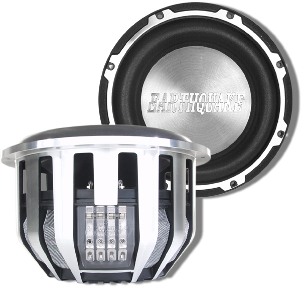

    Znajdz taki glosnik jak Earthquake SUB-ZERO i zobaczysz ze przy porcie na kazda cewke jest bezpiecznik :wink:
    Głosnik mozna zniszczyc termicznie i mechanicznie
  • #16 3143395
    kalasz20
    No to mnie zagiąłeś , teraz wiem i ja , tylko że w tym przypadku głośnik troszkę kosztuje , w tanich pierdziawkach narazie tego patentu raczej nie będzie.
