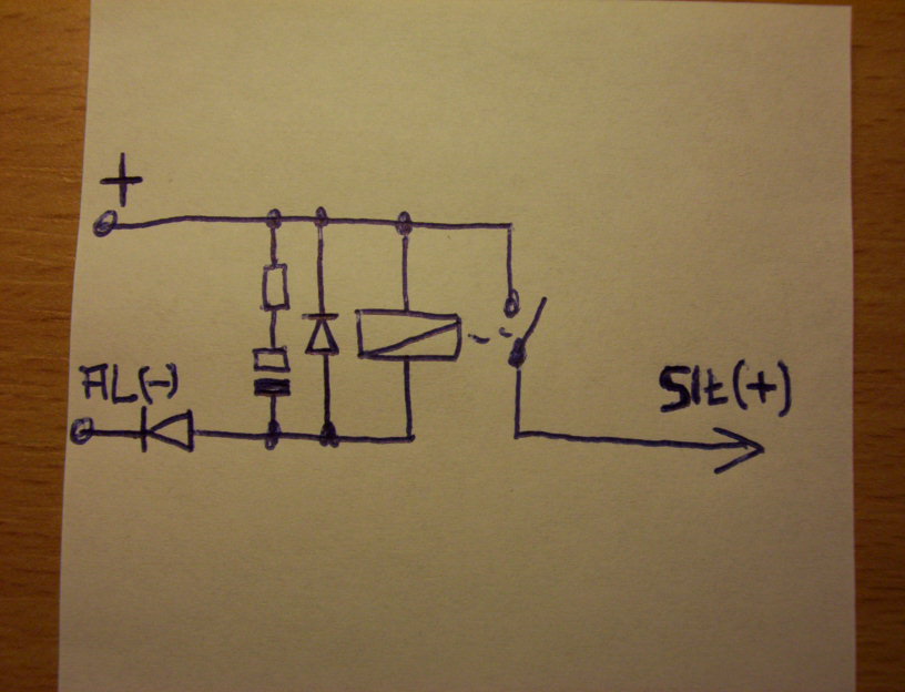

    Witam użytkowników.
    Do drugiego kanału tego alarmu podłączyłem - poprzez przekaźnik - siłownik
    odblokowywujący klapę bagaznika.
    Niestety jest za krótki impuls, i siłownik nie daje rady - po podłączeniu bezpośrednio do (+) działa bezproblemowo.
    Zmniejszyłem do minimum przerwę na stykach przekażnika, pomogło na kilka włączeń.
    W jaki sposób wydłużyć czas impulsu drugiego kanału, lub w jaki sposób podtrzymać przekaźnik.
    Będę wdzięczny za rady i sugestie.

    Wstaw diodę 1A np.1N4001 w szereg między wyjście 2 kanału z alarmu, a przekaźnik (kreską w stronę alarmu). Następnie na cewkę przekaźnika podłącz kondensator 2200µ na 16V. Założenie jest przy tym podłączeniu takie, że nie jest to przekaźnik samochodowy, który ma pobór prądu ok. 130 mA, tylko przekaźnik który się stosuje np. w modułach zam. central. Taki przekaźnik ma pobór rzędu 30 mA. Podtrzymanie jest rzędu 1 sek. Sumując, z alarmu ok. 1 sek. + 1 sek. z podtrzymania = ok. 2 sek. Powinno działać prawidłowo.

    Pomysł z kondensatorem byłby najprostrzy do realizacji, mam tylko wątpliwośc w jaki sposób ma się on naładować.
    Do (+) będzie podłączony zawsze, ale do (-) tylko podczs impusu z centralki, równolegle z cewka.

    Pomysl NORBERTA z dodatkowym modulem wydluzajacym czas jest chyba najlepszy..moim zdaniem.Dodatkowe pojemnosci rownolegle do cewki tez w ,,praniu" sprawdzily by sie ale jest pare ALE.W czasie wysterowania bedzie plynac spory prad ladujacy pojemnosc-wyjscie ma obciazalnosc ok.500-800mA jesli jest tam klasyczny uklad ULN2003.Niby powinien wyrobic pradowo ale jest to troche malo ,,eleganckie" rozwiazanie-jesli tranzystor wyjsciowy padnie za jakis czas wcale bym sie nie zdziwil.Po drugie tworzy sie klasyczny uklad rezonansowy LC-indukcyjnosc cewki plus pojemnosci.Moga sie jakies dziwne rzeczy dziac wczasie wysterowania :).Z ciekawosci jutro to zobacze na oscyloskopie...:)

    Co do prądu to emel2 masz rację. Zapomniałem napisać, że w szereg z kondziem należy dołożyć rezystorek od 47Ω do 68Ω. Nigdy mnie jeszcze taki układ nie zawiódł (przez 12 lat). Notabene przedłużam w ten sposób czas na pneumata jeśli z alarmu nie wychodzi czas 3 sek., a nie mam modułu.

    sp7kh
    Korzystając z rad spłodziłem schemacik takiego ustrojstwa, który moim zdaniem rozwiąże problem prądu ładowania kondziołka.
    W wtorek sprawdze to ustrojstwo w praktyce

    sp7kh
    Dzieki za pomoc - przepraszam że tak późno !.
    PS.
    Mój schemacik też działa. !!!
    W związku z powyższym możemy temat zamknąć
