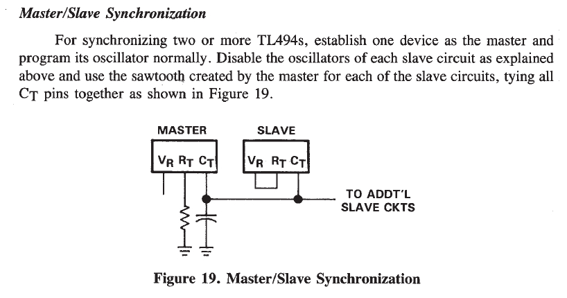

    Dar.El napisał:
    Może w nowoczesnych zasilaczach do PC stosują już coś lepszego. Niestety w Polsce można kupić tylko prehistoryczne scalaki, więc trzeba na nich projektować urządzenia :cry: .
    nieprawda, można również kupić i te z pierwszej półki, pozostaje kwestia ceny za sztukę ... :cry:
    Dar.El napisał:
    TL494 nie ma wejścia synchronizacji i problemy z szybką reakcją na przeciążenie i może mieć różnej długości impulsy.
    Odnośnie braku synchronizacji to nie jest to prawdą, zobacz:
    Przetwornica 12V DC/DC 50V 2A do wzmacniacza LM3876, jak zbudować?
    a tam cały plik PDF:
    https://www.elektroda.pl/rtvforum/topic30567.html#143833
    co do reszty to masz, oczywiście, rację.

    Niestety, taka synchronizacja nie przejdzie gdy trzeba łączyć ze sobą dwa oddzielne zasilacze :cry: , tak można łączyć tylko gdy TL494 są na płytce obok siebie. Interesują mnie jedynie takie scalaki które można kupić w normalnym sklepie, skąd mam je wziąść? Może obok nazwy scalaka podajcie też w jakim sklepie można kupić, bo ja znam jeszcze kilka kontrolerów ale nie ma ich w polskich sklepach.

    Dar.El napisał:
    Niestety, taka synchronizacja nie przejdzie gdy trzeba łączyć ze sobą dwa oddzielne zasilacze :cry: , ...
    To podaj mi typ sterownika który na to pozwala i jak to jest realizowane... :D

    Można powiedzieć że cyfrowo. Impuls trwający kilkaset ns (deadtime) powoduje restart generatora. Przesłanie takiego impulsu jest łatwiejsze niż zachowanie liniowości piły wytwarzanej z pierwszego kontrolera.
