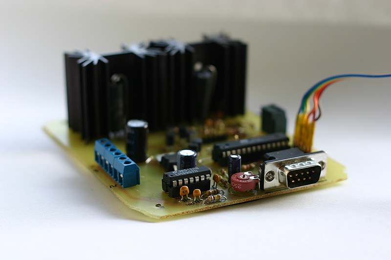

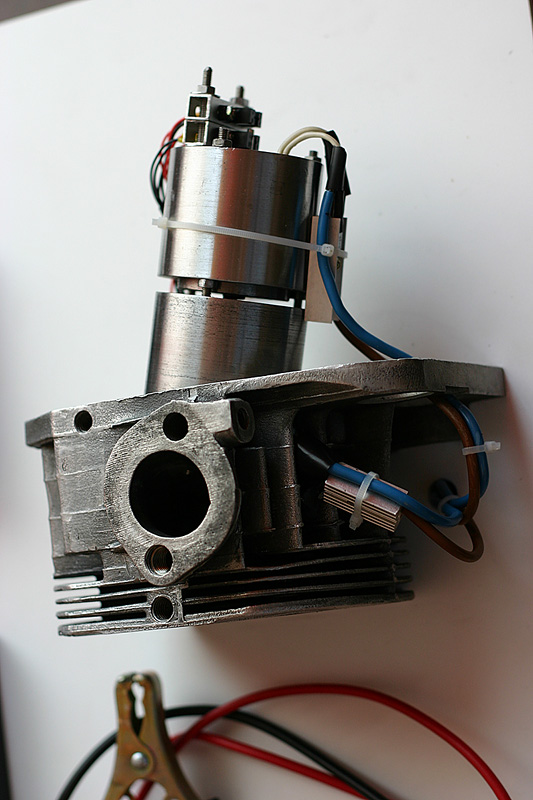

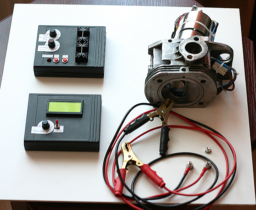

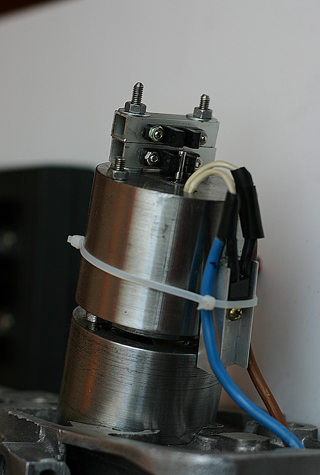

    Projekt który przedstawiam, jest narazie wersją beta systemu który będe chciał zamontowac w najblizszym czasie na silniku.
    Na razie udało mi się osiągnąc czas otwierania zaworu ok 6 ms. Co pozwoliło by na prace silnika do ok 3000 obr/min. Jednak układ ma sporą wade - brak możliwości bezuderzeniowego osiadania zaworu w gnieździe.
    Krótki opis:
    generator na NE555 generuje przebieg prostokątny o zmiennej czstotliwości taktujący uP i przekazujący informacje o prędkości obrotowej.
    Na tej podstawie uP oblicza czas opóźnienia od GMP i czas otwarcia (z kąta OWK przelicza na ms), otwiera mosfety. Jak zawór się otworzy (są czujniki krańcowe) uP przełącza na tryb PWM, na którym zawór jest podtrzymywany przez dużo mniejszy prąd niż ten potrzebny do otworzenia, później zamyka i postępuje analognicznie jak wcześniej.
    Aktualnie pracuje nad kolejna wersją: rdzenie z materiału o dużej inducji nasycenia (do tej pory nie mogłem znaleśc odpowiedniego materiału), układ ciągłego pomiaru położenia zaworu, sterownik całokowicie odporny na zakłócenia (teraz czasem się zawiesi).
    Teraz zdjęcia:

    tomgart: zawór hamuje sprężyna (jak wróce z zajęc to zamieszcze rysunek) tak więc pozostaje tylko kwestia czasu zasilania cewki, tak aby siła malała płynnie przy osiadaniu zaworu do pewnej wartości wystarczającej do potrzymania.
    Uszol 1990: czemu bałbyś sie złożyc do lepszego auta?
    zawór w pozycji neutralnej (nie zasilony) jest tylko lekko otwarty - podtrzymują go sprężyny. Fakt, że w przypadku braku zasilania czas powrotu nie jest rewelacyjny (ok 100ms?) ale jestem dobrych myśli :) zresztą zobaczymy w pratyce... :)

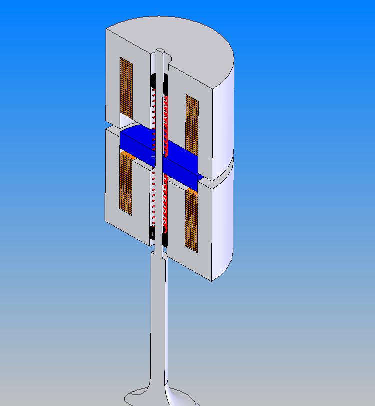

    morph13no niezabardzo łapie... może jakiś rysunek? :)
    na siłownik "z magnesami" też mam kilka koncepcji, ale powoli... jak dopracuje sterownik to bede esperymentował z mechniką.

    rdt prąd w impulsie (~6ms) sięga 70-80A, prąd podtrzymania 4-5A o ile dobrze pamiętam. Tak więc jest to zabawka dosyc enegochłonna...
    Rdzeń robiłem sam, tj. sam zaprojektowałem, a rysunki dałem do zakładu gdzie mi wytoczyli. Miałem wczoraj wrzucic schamat - niestety zabrało czasu, moze dzisiaj sie uda :)

    udało mi się w końcu narysowac siłownik... :)
    Dziła to tak, że cewki są zasilane na przemian, jedna otwiera, druga zamyka zawór. Sprężyny pozycjonują zawór mniejwięcej w połowie (mozna wyregulowac)
    Siłownik zaworu rozrządu

    A tak z ciekawości - z jakiego materiału wykonałeś ten element pracujący - przyciągany przez elektromagnesy (nie wiem jak to sie fachowo nazywa) to niebieskie na twoim schemacie?

    forestx Tak jak rdzenie, jest z jakieś stali węglowej, ale dokładnie nie wiem, zrobili z tego co mieli na zakładzie i nie potrafili mi powiedziec co to za stal.
    Ja to nazywam zwora :)

    Bardzo ciekawa koncepcja. Poziom prac, pewnie wykonanych hobbystycznie, na poziomie akademickim. Duże brawa!
    Napisz jakim napięciem zasilasz układ. Podejrzewam, że wykorzystujesz do tego standardowe 12V z instalacji pojazdu. Pamiętam artykuł na temat prac nad podobnym rozwiązaniem przez prowadzonych przez firmę Bosch lub jakąś stricte samochodową. Pamiętam, że do celu zasilania tego systemu napięcie sieci pokładowej zwiększono do czterdziestu kilku volt.
