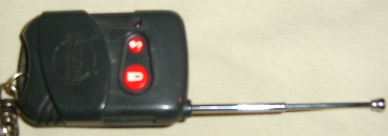

    Czy może ktoś wie jak zrobić aby otwieranie i rozbrajanie alarmu było po cichu - bez dźwięku ale z kierunkowskazami.
    Fabrycznie montowany alarm SILICON TX w nexii 96r
    Jeśli jest opcja aby bagażnik otwierać za pomocą pilota to też prosiłbym o info
    Foto pilota
    Silicon TX - Funkcja rozbrajania na cicho

    Po pilocie widzę, że to Silicon Bas. Jeśli jest to starsza wersja to jest pomarańczowa pętla. Cała-głośne, rozcięta-ciche.
    Jeśli jest to nowsza wersja (to ma tylko 10 lat :D) należy znaleźć centralę i połączyć czarną pętlę (która powinna być rozcięta). Następnie zał. stacyjkę i nacisnąć przycisk rozbrajania w pilocie. W ten sam sposób zał. się i wył. ciche/głośne uzbrajanie. Po odłączeniu zasilania centralki zawsze powraca głośne.
