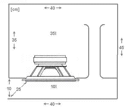

    Witam, mam w planach zbudowanie takiego suba jak na obrazku (ukosny wymiar to glebokosc) Czy taki typ obudowy (jak dotąd niezbadany:) ) Ma prawo poprawnie funkcjonowac i wystarczy policzyc go jako zwyklego br (przy zalozeniu ze gardziel wylotu bedzie >= powierzchni membrany(ew. + pow br)) Pytanie czy ten kanal w ktorym sumowac sie beda fale z glosnika i br nie bedzie powodowal podbarwien. Zupelnie nie wiem jak do tego podejsc.
    Taki typ obudowy podyktowany jest miejscem w ktorym bedzie stala, a mianowicie miedzy szafa a sciana a jej przednia scinka zaslonieta bedzie czesciowo przez drzwi od balkonu:D W przypadki normalnego br ktory akutalnie tam stoi, od basu glosniej graja wszystkie meble:) Glosnik ktory czeka na domek to GDN 20/80/2.

    Ciekawy pomysl, ale moim zdaniem fale z b-r i przodu beda sie nakladac, wiec pewne czestotliwosci beda wzmocnione a inne stlumione. Meble i tak beda drgac. Byc moze linia transmisyjna tu pomoze.

    Linia transmisyjna bedzie ooogroomna... A to troszke mi bandpassa przypomina... Pozatym - b-r działą AFAIK w przeciwfazie do membrany...

    Zagadkowa koncepcja. Wydaje mi się, że tylko pewne zakresy częstotliwości będą na tym korzystać inne zaś będą wytłumione - tak jak mówi kolega glurak. Ciekawe, w jakiej częstotliwości nastąpi korzystne nałożenie faz i czy to możliwe do policzenia - jeśli nie, to zostaną chyba tylko eksperymenty z dokładaną i regulowaną przystawką pod portem BR i membraną głośnika oraz ze strojeniem BR.

    Jasne ze ma prawo toto dzialac. Ten tunel do ktorego beda dmuchaly wspolnie glosnik i wylot, bedzie dzialal jak cewka wpieta szeregowo, czyli filtr dolnoprzepustowy. To jest zwyczajny bandpass podwojnie wentylowany typu B. Zanim jednak sprobujesz to zbudowac, lepiej policz sobie w programie SpeakerShop Enclosure firmy JBL.

    ok ale skoro to band pass to jaka jest czestotliwosc strojenia dolnej komory?:]

    Otóż to - dolna komora w tym przypadku nie istnieje - to raczej jest tunel/rezonator. Nie jestem pewnien, czy taka obudowa podlega pod definicje obudowy badnpass...

    mi tez sie wydaje ze to jednak bedzie zwykly br bo dolna komora nie stwarza oporu dla powietrza bo jej powierzchnia jest wieksza od membrany.

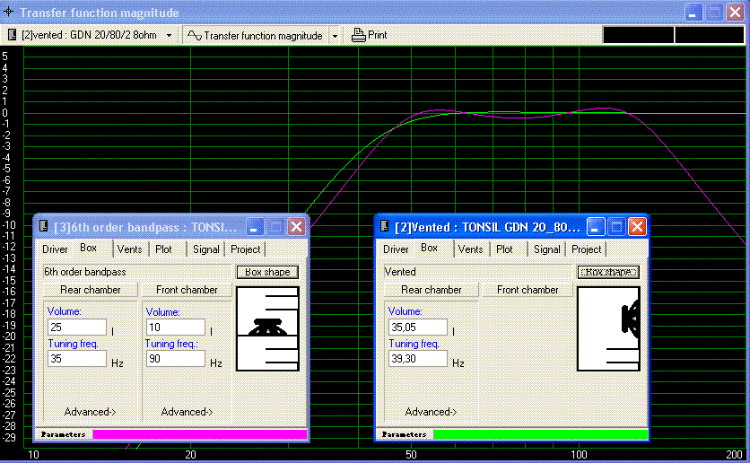

    To jest bandpass szeregowy. Zazwyczaj się buduje bandpasy rownolegle, gdzie z dwoch komór wysylamy na zewnątrz. Wygląda że yaki krotki zalom da z siebie wysokie Fb i moga być rożne dziwne rzeczy.
    Własciwie to jest rezonator wnękowy z dziurą BR doprowadzona z jednej komory. Taki pół lini transmisyjnej, ćwierć tuby, 2/3 labiryntowego BR.
    Wstawiłem dane do BB on takie coś liczy i okazuje się ze zaryzykowalem że ten drugi otwór ma strojenie 120 Hz przy podaniu 10x25cm (bo tyle wyliczyłem że skrzynia ma glebokosci (wystarczylo by rzut podać albo odpowiedni symbol nie trzeba by liczyć)wychodzi że cały ten otwór u gory ma taką czestotliwośc. Wychodzi tak że do Fb z otworu wewnętrznego dodaje się rezonan komory drugiej bedącej BR i dzięki czemu cos wypadkowego powstaje. Ale, że ten drugi BR ma większy przekrój no to i wyższe strojenie da z siebie wysoki PIK częstotliwościowy tyle podaje BB z analizy. MOze jakby BR był z boku... rownolegle... wtedy wyglądało by to lepiej.
    jak będize naprawde sprawdź. ja robiłem coś takiego z kolumną closed. Ty weź obuduj BR z tym lośnikiem 40 litrów na 35-40Hz to standard połóz go na podłodze BR do dołu i dookoła daj inne kolumny albo szafki i zobaczysz. U mnie z Closed zrobił się potężny rezonans niedający się sluchac i niedający spac sąsiadkom.

    Szkoda zachowu wiec na takie kombinacje. Zmiana planow:
    Akustycy elki łaczcie sie! :) Dobry sub czy kiszka?
    co Wy na to?
    A jak nie bedzie to gralo jak chce to srodkowa scinka pojdzie na zewnatrz i bedzie sprawdzony br.
