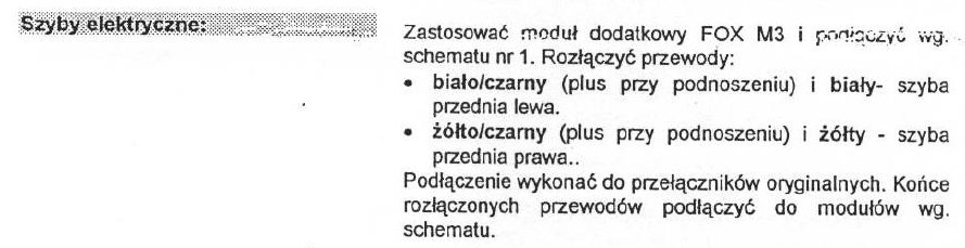

  • #16 8030688
    jachu876
    witam. carrier podłączyłem dokładnie tj napisałeś i niestety to nic nie działa. Oczywiście po zamknieciu moduł wyzwalany jest impulsem z alarmu. Słychać jak się załącza, ale szyby ani drgną. Mam ibize 94. Po wyłączeniu stacyjki na przewodach do silników jest masa (sprawdzałem miernikiem), więc zastosowałem schemat podłączenia do sterowania jednoprzewodowego i nic. Co tu może być źle?
  • #18 8031014
    jachu876
    Dzięki za zainteresowanie i za pomoc carrier. Szkoda, że inaczej nie da sie tego zrobić bez tego dodatkowego modułu fox m3. Przynajmniej wiem na czym stoje.
    Pozdrawiam carrier
  • #20 8040611
    jachu876
    witam. carrier jeżeli fox to odpowiednik to czemu mpw 2 nie chce działać? Być może chodzi tu tylko o zasade działania szyb, do których akurat mpw 2 nie pasuje. Pozdrawiam
