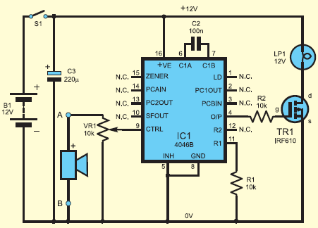

  • Jest to jedno z najprostszych rozwiązań układowych umożliwiające sterowanie żarówki w rytm muzyki tzw. beatu. Sygnał pobierany jest bezpośrednio z głośnika, dla układu wystarczą 2W w celu wysterowania oświetlenia, czułość możemy regulować za pomocą VR1. Żarówka może być dowolna samochodowa do 36W, jednak powyżej 15W wymagany jest niewielkie odprowadzenie ciepła z MOSFET IRF610 - w zasadzie może być użyty dowolny mosfet z kanałem n. Częstotliwość błysków zależy od R1.

  • #2 3151985
    mleko00
    myślę ze jednak nie rozbudujesz go bo nie masz tu filtrów częstotliwości. po prostu masz tu żaróweczkę mrugającą w rytm muzyki. nie jest ona na dana częstotliwość, np. bas.
  • #4 3152111
    mleko00
    pod punkty A i B podłączasz sygnał audio, np. z radia.

  • #8 3154269
    mleko00
    R1 = 10kΩ
    R2 = 10kΩ
    VR1(potencjometr) = 10kΩ
    C2 = 100nF
    C3 = 220µF elektrolit
    tranzystor IRF610
    scalak 4046B
    przełącznik dwu pozycyjny
    żarówka 12V do 36W ale powyżej 15W trzeba odprowadzać ciepło z tranzystora

  • #10 3162231
    mleko00
    1. żarówka może być z samochodu.
    2. z tym nie wiem. potencjometr reguluje czułość. a R1 nie wiem.
    3. jest to właśnie żarówka.
    4. będzie wiedział.
    5. oczywiście ze sie da.
    6. a nie lepiej jedną, a z większa mocą (do 36W), niż 4. przecież i tak będą mrugały tak samo.
    7. ja nie robiłem, efekt to [quote=gulson]sterowanie żarówki w rytm muzyki tzw. beatu.[/quote]
    8. nie jestem z Wrocławia.

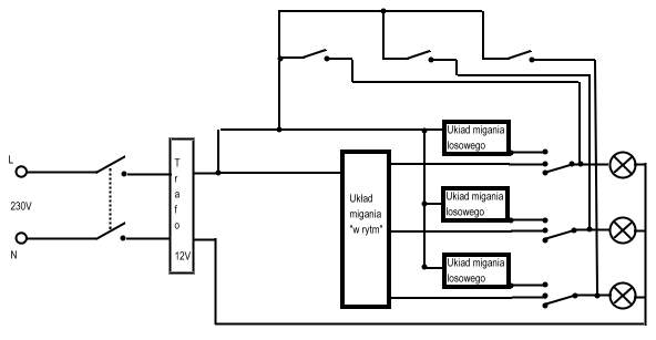

    spx
    C23 jak dla mnie juz zbyt skomplikowany no i raczej bez plytki nie da rady tego solidnie zlozyc.
    Zmienilem troszke koncepcje i zrobilem schemacik polaczen elektrycznych. czy moze ktos rzucic okiem czy aby czegos nie sprapralem?
    zalozenia sa takie:
    -to na poczatku to wylacznik glowny (odcinajacy rowniez zero dla bezpieczenstwa (dobry pomysl?)
    -przy kazdej lampie przelacznik 3pozycyjny: (OFF/miganie "w rytm"/miganie losowe)
    -przy kazdej lampie przycisk wyzwalajacy dzialajacy niezaleznie od polozenia przelacznika
    -przy miganiu losowym kazda lampa miga niezaleznie
    -przy miganiu "w rytm" wszystkie lampy migaja tak samo
    Kolorofon dla ubogich
    pytania:
    -czy stosowac przewod ochronny? jesli tak to do czego go podlaczyc?
    jesli wszystko jest ok pozostaje mi tylko zdobyc schemat "ukladu migajacego" i "ukladu migajacego w rytm" a to chyba najtrudniejsze ;]
