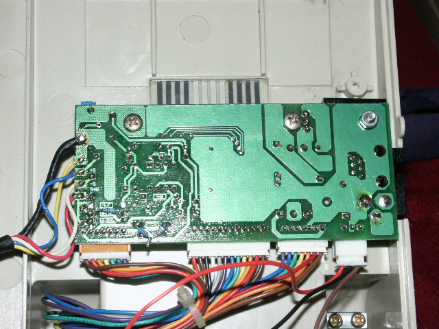

  • #4 3229109
    Mstasik
    Troszkę to trwało zanim się przekonałem do rozkręcenia wagi na czynniki pierwsze. Pomierzyłem dokładnie napięcia. niestety to chyba tensometr. gdyż nie zmienia się pod obciążeniem napięcie na żadnym przewodzie.
    Wiązka po lewej na (dolnej fotce) idzie do tensometru.
    Czarny i żółty - masa
    niebieski i biały +2,5V
    czerwony + 5V
    Proszę o wskazówki, jak mam się zabrać do naprawy
    Poniżej foty.
  • #5 3239785
    .unknown.
    w tensometrze powinieneś mie 6 kabli 'użytkowych' z czego pewno 2 pary będą zwarte (zasilanie tensometru i napięcie odniesinia) co w efekcie da 4 kable lub wręcz masz tensometr 4 przewodowy;
    na 2 przewody wchodzi zasilanie, będące też odniesieniem, +/- 5V lub +/- 10V czy podobne, zależy jaką masz wagę (elektronikę); 2 przewody pozostałe to będzie wyjście; czyli - 1 para - różnicowe wejście; druga para - różnicowe wyjście; wejście to zazw czerwony i czarny; wyjście np zielony i biały ale są i inne kolory; na parze 'wyjściowej' powinno się zmieniać nap. od ok 1,5 mV (szalka pusta) do ok 18mV przy max obciążeniu; bardzo dobry miliwoltomierz potrzebujesz do tego; jeśli pod uginaniem wyjście z tensometru się nie zmienia, cały czas masz w miar stale napięcie to tensometry niestety do wymiany; mógł go ktoś przegiąć na dobre (np udrzeniem) albo się wypracował; do kilkuset zł tensometr kosztuje;
    waga: 0-9 to test wyświetlaczy zazwyczaj; ---- to niedociążenie szalki, czyli w stos do tego co waga paęta jako ciężar zerowy - ciężar ujemny bo szalkę zdejmesz; może tensometr do D i wręcz poniżej zapamiętanego zera odczytuje; sprawdź go; Err możesz mieć, bo jak masz 0 lub blisko zera na szalce to może nie przyjąć tego jako tarę i wywala Err , że coś robisz źle; np ma odczyt -5g (zdjęta szalka/tensometr wariuje) albo np 5gr a ty chcesz to jako tarę dać a np elektronika tarę przyjmuje od 20g.
  • #6 3240269
    Mstasik
    I tu jest właśnie mały kłopot, i cholery nie wiem jak się w to wgryźć...
    Z tensometru wychodzi jak widzisz 5 przewodów, chyba że są masy zwarte (czarny grubszy) ale przewód żółty jest wlutowany w elektronikę, tak, że zwiera się z czarnym. Nie pokazują różnicy potencjałów...
    Pozostałe tak jak napisałem powyżej 2,5V i 5V. Dysponuję niestety multimetrem słabej jakości, ale gdy mierzyłem sam tensometr (wylutowany) omomierzem, rezystancja ulegała zmianie przy obciążeniu, a po wlutowaniu przewodów na elektronikę, mikrowoltomierzem (zakres do 20 mV) nie widzę zmian...
  • #7 3241846
    mawi2
    Witam. Kolega Uknown powiedział o wartościach zasilających tensometr w "dobrych " wagach. Wagi telestara niestety są z półki oszczędnościowej i w tym wypadku zasilanie na tensometr mamay o wartości +10 V względem masy. Gróby przewód to właśnie masa wagi. Do niego podłączony jest jeden z przewodów od tensometru, na którymś z innych powinno być chyba +10 V . Piszesz że masz +5V. Niestety nie pamiętam jak jest w telestarze być może 5V ale dla mnie to trochę za mało ale noże tak jest. Pomiędzy pozostałymi dwoma a masą jest ok 2,5 V i tak ma być. Włączasz miernik pomiędzy te dwa przewody i po naciskaniu tensometru moze zaobserwujesz zmiany napięcia - kilka mV. Obok miejsca podłączenia tensometru powinie znajdować sie wzmacniacz operacyjny, chypa OP07 jeśli jest taki to na nodze 6 znajduje się wyjscie i na nim powinieneś mieć wzmocniony sygnalł z przetwornika możesz go zmierzyć względem masy . Spokojnie każdym uniwersalnym miernikiem. Powinien się znmieniać po nasiskaniu tensometru. Na płycie głównej powinien znajdować się przetwornik A/D typu chyba ICL7135 jeśli jest taki to na nodze 10 masz wejście sygnału analogowqego , i tam też powinien sie on zmieniać po naciskaniu tensometru.Pisz dalej co po tych badaniach. CZęsto jestem niedostępny z powodu wyjazdów. W razie czego scigaj mnie na prv.
