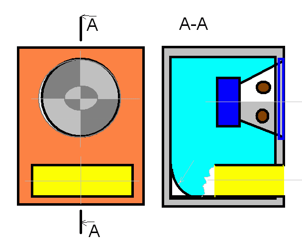

    zrób coś takiego, oszczędzisz środowisku kilku cząsteczek tworzywa sztucznego. I nie musisz szukać nie wiadomo jekich przekrojów rur
    Skrzynia pod Pioneer TS-W1201DVC (do urzytku domowego)
    Na żółto dalem przykład prostokatnego BR. Którego nie wliczamy do pojemności obudowy. Jesli BR nie zmieści się na dolnej krawedzi
    Pole to wysokość x szerokość tego otworu, z bassboxa wynika kółko 120mm srednicy. Dobrze jest zrobić szerokośc BR na szerokość ałej kolumny.
    Minimum żeby miał 11300mm^2
    Czyli jego szerokośc x dlugość > 11300mm^2
    Głośnik jest duzy ma 12" zatem 30 cm. czyli szerokość obudowy dajmy dla przykładu 350mm
    11300mm^2/350mm = 32mm
    I długośc jakieś pół metra.
    Co da sie zrobić bez problemu "zakręcając do góry" tunelem.
    Całość można wzmocnić poprzeczkami.

    no dobra :D ale co to jest i jakie to ma mieć wymiary?
  • #16 3159017
    Tremolo
    Rysunek techniczny wykonany w Paincie (kolorowy)
    Wymiary wyliczysz sam. Tak żeby poza BR miało to około 70 litrów. Kolorem żółtym zaznaczone masz powietrze znajdujące się w BR. Skrzynia pod Pioneer TS-W1201DVC (do urzytku domowego)

    ja bym chyba jednak został przy rurce tylko nie wiem czy 8cm szerokości może być czy musi być wiecej żeby uniknąć niedogodności podczas słuchania :)
  • #18 3473892
    djville
