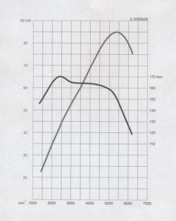

    Witajcie,
    W tym akcie desperacji odkop skamieniałego 20 lat temu posta :)
    Otóż czy ktoś może odpowiedzieć OD CZEGO zależy krzywa momentu, czyli fakt że dla benzyn moment przeważnie rośnie a dla diesla jest płaski? Można mówić do mnie jak do mądrego człowieka, w sensie zależy to od szybkości przepłukiwania cylindrów czy kata wyprzedzenia zapłonu itp. Bo to że zależy od siły parcia gazów razy korbowód to proszę nie piszcie. Zresztą wtedy chyba powinien być stały..

    Zaczniemy od matematyki czyli moment jest równy mocy silnika podzielonej przez obroty. Jak to rozumieć ? Przy stałej mocy jeżeli zwiększysz obroty to moment silnika zmaleje, czyli łatwiej go zatrzymasz lub zmniejszysz jego obroty.
    Wszystko się zgadza, tylko nie mogę zrozumieć dlaczego wykres momentu jest funkcją zmienną (ale nie liniowo). Podajemy przecież wykresy momentu z hamowni. Dlaczego dla diesla jest stały w przedziale powiedzmy 1700-3000 rpm a potem maleje a dla benzyny rośnie prawie do końca?

  • #10 20374597
    poriot
    Dodajemy dalej "gazu" i ze zdziwieniem obserwujemy, że krzywa momentu zaczyna się załamywać, a wkrótce przebiega poziomo... Moc jednak rośnie dalej, choć też już mniej żwawo. Wnioskujemy z tej sytuacji, że wzrost sił nacisku na tłok jest ograniczony, mimo że dostarczamy coraz więcej paliwa. Dzieje się tak głównie za sprawą dwóch czynników:
    Po pierwsze przemiany energetyczne w silniku wiążą się nieodłącznie z przepływem przezeń płynnych mediów, bo trzeba przecież dostarczyć mieszankę i odprowadzić gazy spalinowe. Przepływy natomiast powodują opory, które rosną w funkcji kwadratowej (f(y)=x2) wraz ze wzrostem ich prędkości. Oznacza to, że jeśli przy 1000 obr./min. straty momentu na opory przepływu wynoszą 1%, to przy 2000 obr./min. osiągną wartość (2)2 czyli 4%, a przy 3000 obr./min. - (3)2 = 9%!
    Po drugie wzrost prędkości obrotowej powoduje zwiększenie ilości cykli pracy w jednostce czasu. Przy wyższych zakresach ma to wpływ na zmniejszenie nacisków jednostkowych wywieranych na powierzchnię tłoka. Wynika stąd również, że mimo stałej, a nawet malejącej wartości momentu obrotowego, moc może rosnąć dalej wraz z obrotami silnika.
    https://autogen.pl/art-17-moc-i-moment-obrotowy-silnikow.html
    W rzeczywistym świecie liniowe przebiegi większości funkcji nie istnieją - wymaga to założenia ceteris paribus. Dla uproszczonego do granic możliwości eksperymentu myślowego można od biedy zastosować takie założenie, ale w "realu" nie ma szans by wyniki takiego eksperymentu odpowiadały prawdzie. Stąd tak ciężkie jest stworzenie dobrego modelu symulacji - nie dość, że wymaga on podania prawdopodobnych wypadkowych zmiennych, to jeszcze wymaga wielkiej mocy obliczeniowej bo za każdym krokiem na nowo trzeba obliczać wynikowe każdej zmiennej i ich wzajemne oddziaływanie. I mówimy tylko o klasycznej mechanice.
  • #11 20374618
    thomassonss
    O dzięki właśnie o to mi chodziło!
    Nawet coś kojarzę ten artykuł czytałem go wiele lat temu ale nie mogłem później już znaleźć, a zapomniałem o co w nim chodziło.
    Co prawda ten artykuł niestety nie mówi wprost od czego to zależy i dlaczego dla benzyny i Diesla te wykresy są skrajnie różne, ale wytłumaczenie takie że chodzi o straty w przepływach i ogólnie mechanikę płynów, a moment trzeba wyznaczać eksperymentalnie dla danego silnika, jest jak najbardziej do przyjęcia.
