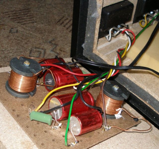

    Witam chce zrobic suba DIY , identycznego jak Tonsil Sub Sat 1.1 . Ma to byc sub pasywny z 2 wyjsciami na satelity . W orginale sa 3 zwrotnice : niskotonowa i 2 do satelit . Ja natomiast chce zrobic tylko z niskotonowa poniwaz jako satelity chce podlaczyc Altusy 200. Prosze o pomoc .
    Tak wyglada ten Sub od tylu :
    Szukam schematu Tonsil Sub sat 1.1
    EDIT :
    orginalny sub jest na 2 glosnikach , ja chce zrobic na jednym dlatego sprawa sie komplikuje

    Muszą być dwa głośniki albo jeden dwucewkowy. Inaczej się nie da:(

    masz tu zwrotke od sub3.3 duzo nie powinna sie roznic
    czerwony kabel i brazowy to plusy od wzmaka do zwrotnicy , biały i zołty to minusy, czarny pojedyńczy i zielony to wyjscia na satelity , czarne podwojne ida do GDN 20/100/1 (dwocewwkowca)
