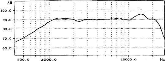

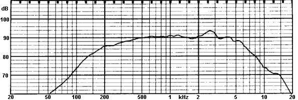

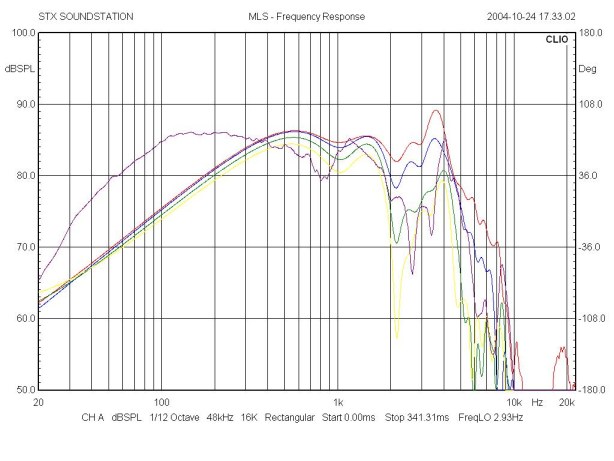

    Witam jestem w trakcie budowy kolumn na głośnikach:
    STX 2xGDN 22-120-8 ss w szeregu co daje 4Ω
    TVM ARP 150 8Ω
    TVM ARV 104-00 8Ω
    Chcę zbudoawać zwrotnicę do tego zestawu, z tłumieniem 12dB, potrzebuję info przy jakich częstotliwościach zrobić cięcia.
    Patrząc na wykresy najodpowiedniejsze wydaje mi się 600/3700Hz.
    Może ktoś ma więcej doświadczenia i mi doradzi lepsze rozwiązanie.
    wiem że budowa zwrotnic to bardzo skąplikowany temat, chciał bym aby wyszło w miarę prosto i nie za drogo (ok 60zł za zwrotnicę). Myśle że i tak będzie lepsza niż fabryczna (dodatkowo mam różne impedancje wypadkowe, celowo zastosowane aby wyrównać skuteczności).
    Oto wykresy tych przetworników:
    GDN 22-120-8-SS
    Cięcia zwrotnicy, proszę o pomoc
    ARP 150 8Ω
    ARV 104 8Ω
  • #2 3154619
    Tremolo
    Na dole 500/600Hz u góry 4300-3500Hz nie wyżej po za tym coś masz chyba jakiś inny ARP.To jakby inny głośnik: ja mam coś takiego: http://www.tvm-valmez.cz/index.php?id=81&catit=152&catg=4
    Tam jest nieprzyjemny rezonas u gory charakterystyki te go ARP'a
    Prawdopodobnie masz już charakterystyke z już zastosowanym filtrem, realna wygląda zupełnie inaczej. Jesli szukałeś cha-ki na empire no to tam często niby to przypadkiem zamieniają charakterystyki miejscami.
    Co do ARV trzeba siępozbyć tego rezonnasu +5dB.
