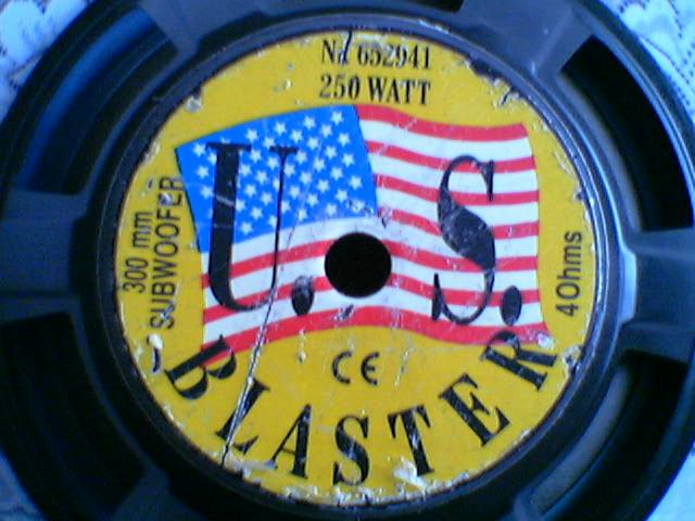

    Posiadam glosnik jak na zdjeciu. Napedzam go wzmacniaczem RAVELAND takim jak na zdjeciu.
    Subik ten ma byc do autka marki Daewoo Matiz.
    Chce sklekocic obudowe do niego. Posiadalem obudowe zrobiona dawno temu przez mojego kolege ale byla na glosnik 16,5cm.
    Wstawilem narazie ten glosnik ale chcialo rozwalic ta obudowe. Za glosnik dalem 15zł na gieldzie jako uzywka ale autko chce poprostu rozwalic. Prosze o jakies porady co do obudowy (b-r, zamknieta), zdjecia, wykresy, wymiary itp. Zaznaczam ze bagaznik nie jest duzy wiec wysokosc max.35cm.
    Dalem zdjecie smiesznej obudowy tak jak wspomnialem wczesniej.

    Troszke poczytalem ale nie wiem czy 80L nie bedzie za duze do tego samochodu :/ Czy nie lepiej by bylo obudowe zamknieta?

    qscgu
    Poziom 34  
    widac ma maly uklad magnetyczny czyli glosnik raczej tylko do obudowy zamknietej

    Znaczy ma maly magnes? jaka tą obudowe do tego? Ile litrów?
  • #7 3157904
    crazy_88
    25 litrow mu spokojnie wystarczy

    25l i powiniem dobrze chodzic? Jakie wymiary powinna miec ta skrzynie? oplaca sie robic czy kupic na allegro?
  • #9 3160572
    rufus4333
    Poziom 19  
    25 litrów to za mało jak dla głośnika 30 cm. Proponuję obudowę zamkniętą 35-45 l, a najlepiej byłoby skrzynkę policzyć na jakimś symulatorze, tyle, że trzeba mieć realne parametry TS. Nie mniej jednak, najpewniejsza będzie obudowa zamknięta.

    czyli kolo 38l mam zrobic?
  • #11 3160724
    wow
    Masz może jakieś parametry tgo głośnika?? Ciężko tak powiedzieć ile ale coś koło 40 powinno być może troche mniej! Ja mojego stx 32 cm dałem w obudowe 45 i jestem zadowolony!

    wiezlak
    Poziom 35  
    Tak jak proponują koledzy rufus4333 i wow - przy nieznanych parametrach tego głośnika optymalna będzie obudowa w okolicach 40l, koniecznie zamknięta i mocno wytłumiona (np. gąbka na ścianki i watolina luzem - tylko tak, żeby watolina nie wcisnęła się pomiędzy membranę a kosz głośnika).

    Tak jak pisalem kupilem go na gieldzie za 15zl. Parametrów nie mam wiec mam zrobic zamknieta powinien lepiej przenosi niskie czestotliwosci?
  • #14 3162060
    wiezlak
    Poziom 35  
    To nie takie proste, że któraś obudowa (bas refleks/zamknięta) lepiej przenosi niskie częstotliwości - to jeszcze zależy od parametrów TS głośnika, wielkości obudowy i strojenia. Głośniki o nieznanych parametrach zazwyczaj wkłada się do obudowy zamkniętej z tego powodu, że jest tam większa tolerancja błędu w wyliczaniu prawidłowej objętości. W przypadku BR nie tylko objętość trzeba dobrać z większą dokładnością ale i strojenie tunelu - bez parametrów robisz to wszystko na oko i ucho, a zagra to... zazwyczaj źle. Jeszcze jedno - do obudowy BR wkłada się głośniki z mocnym napędem (silny układ magnetyczny) - wtedy nawet bez znanych parametrów TS można pokusić się na standartowe objętości i strojenia - tu jest opis: https://www.elektroda.pl/rtvforum/topic143491.html - jak tam wyczytasz, Twój głośnik ewidentni się nie nadaje do BR.
