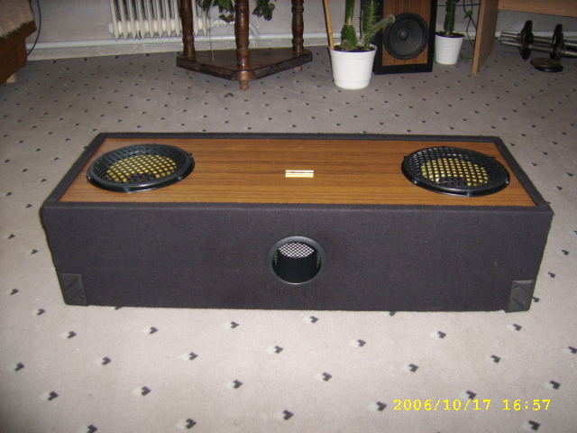

    Chcę zrobic sobie kolumny trójdrożne do domu. podstawową wiedzę mam materiał na obudowę tez mam jak również dużo checi i zapału.
    Potrzebuje profesjonalnych porad co do głosników, zwrotnic itp
    Jestem wstanie poswięcic dużo pracy zapału i czasu aby kolumienki były zajeb... Cieszyłbym sie z gotowego zestawu głosników i zwrótnic
    Widze to tak 2x bas 1x sredni 1 x wysoki i kolumna BR
    Bardzo proszę o pomoc
    Oto zd mojej pracy wmiare ładnie wygląda ale nic fachowego
    A chcę zrobic naprawdę konkrętną rzecz
