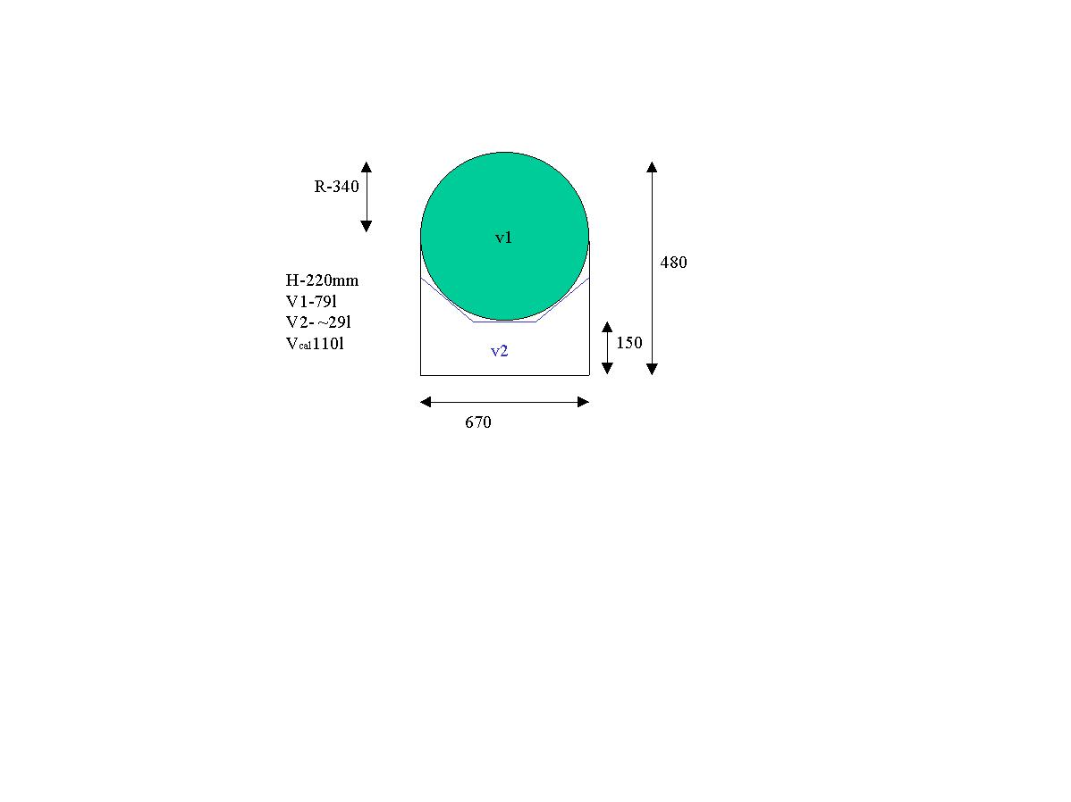

    Chce zabudować część lub calość miejsca na kolo zapasowe.
    Autko to Golf IV Variant. Zależy mi na dopelnieniu muzyki o niższe rejestry, a nie koniecznie na ogromnym ciśnieniu slyszalnym 3 ulice dalej.
    Zakladam przód dobry zestaw 16.5+ tw 25mm phase pod wz Gold Phoenix.4*75W
    1
    Mam jeszcze z poprzedniego autka dwie 20ki Hertza HV200L które graly w tylnej półce.
    150WRms
    Qts 0,707
    Vas 16,21
    Fs 40
    SPL 93
    Pytanie brzmi jak to będzie gralo w skrzyni BR powiedzmy 45l. Pod Phoenixem lub ew CarP602.
    Wedlug WinISD lepiej 2 skrzynki po 25l – DZIWNE???
    Zależy mi na szybkim ale i glębokim niskim basie co będzie trudne do uzyskania.
    2
    2gą opcją jest pójście na maxa i kupienie Lanzara MAX12, lub wydaje mi się że lepiej BSW124 pod CarP 602 (ew1502 jeżeli trzeba). Mam też do wzięcia EartQuaka DBX 12 (dwucewkowy) używany
    Qts 0,44
    Vas 51
    Fs 35
    , który wymaga przynajmniej 1502 i dużej obudowy (czyli zabudowa większą część wnęki na kolo, cała ok. 65*75*24cm 110l) ale zejdzie najniżej wedlug WinISD.
    Nie mam doświadczenia w bud subów Moja wiedza jest teoretyczna, dlatego potrzebuje waszej pomocy.
    Mogę wydać powiedzmy 500-800, chociaż jestem spłukany po zak autka i jeszcze kilka rzeczy muszę w nim zrobić. Jeżeli opcja 1 ma szanse zagrać dobrze to będę szczęśliwy. Wszystko chcę zrobić sam razem z wygluszeniem auta.

    Hmm, chłopaki, moment. Skoro to golf wariant to znaczy ze nie ma tylnej półki, prawda?? Do tego kolega napisał że nie potrzebuje trzęsienia ziemi tylko wyrównania dzwięku o niskie rejestry. Do tego, napisał jeszcze ze chce miec szybki bas. No to wg mnie powinieneś wykorzystać te die 20stki które już masz.... Podaj prosze jakis link do tych glosnikow i najlepiej wyszukaj mi parametry t-s do nich. Wg. mnie idealnym rozwiązaniem bedzie zrobienie pull pusha na tych dwoch glosnikach ktore masz i zastosowanie obudowy zamkniętej. Wzmacniacz jaki masz?? Bo to co podales to tylko firma chyba?? Pozdrawiam.
    No wiec ja bym proponowal skrzynie 20litrow zamkniętą i głośniki połączone równolegle i zainstalowane izobarycznie (w razie czego moge zarzycic rysunkiem). Do tego jakis dobry uzywany monoblock stabilny do 2 ohm i o mocy powiedzmy 300rms. A ten 4 kanalowy wzmacniacz co masz, wykorzystalbym w ten sposob ze kicki osobno zasilić i tweetery osobno. Jedno pytanie, naprawde masz az 110litrow do dyspozycji w tej wnece od koła?? I drugie pytanie, kiedy i za ile kupowales te hertze, bo teraz sa juz chyba niedostepne nie? Pozdrawiam

    Wnęka na kolo ma 110l

    Wow, to on jest stabilny do 1 ohma :) To bez problemu mozesz podłączyć te dwa głośniki równolegle i to dac pod mostek (mostek stabilny do 2 ohm). Mocy będzie akurat. a co do pull pusha to nie musi tak byc ale napisalem tak bo inaczej sobie wyobrazałem Twoją przestrzen montazową. Myslałem ze masz małą cylindryczną wnękę. No to jak zmiescisz koło siebie dwie membrany 20stki to zrob klasycznie. A co do bass reflexu to zalezy jak bardzo zalezy Ci na szybkosci basu (dobrym impulsie). Mysle ze przy 8 calowych glosnikach i dobrym zasilaniu nie ma sie co martwic o impuls takze poleciłbym jednak obudowe bass reflex. Jak chcesz to moge Ci ją policzyć później ale najlepiej żebys sam to zrobił bo dopasujesz sobie charakterystyke do swoich upodobań. W razie czego pisz :) Pozdrawiam.
