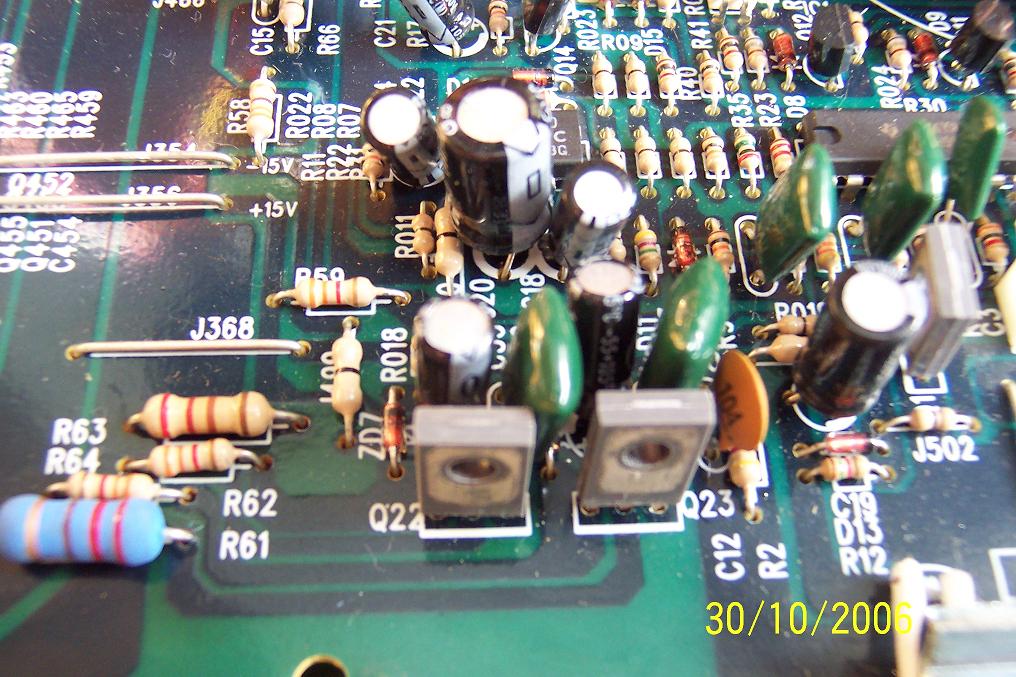

    Witam. Wzmacniacz ma taka moc w RMS [W] : Front: 60x2 / 150x1; Rear: 120x2 / 280x1. Potrzebuje pomocy przy naprawie tego wzmacniacza...w tym momencie dzalaja 2 wyjscia z 4, dziala tylko przod a do wymiany mam koncowki mocy z tylnich kanalow. Chce zrobic wszystko na oryginalnych czesciach a brakuje mi schematu ktorego nigdzie nie moge znalezc...dziwny jest fakt ze na tyl idzie o wiele wieksza moc a wszystkie koncowki sa takie same - para TIP35C i TIP36C. Na plycie jest napisane XA4300 i zaczalem szukac na google po plycie to znalazlo mi wzmacniacz Jensen XA4300, ktory ma dokladnie taka sama moc i tak samo wyglada jak moj Mac Audio. Moze ktos ma jeden z tych wzmacniaczy i moglby zerknac jakie sa elementy w: Q1,Q22,Q23,Q458,Q459,Q358,Q359,D1,D2,R1,R174 w tym momencie w miejscu tych tranzystorow Q sa BD139 i BD140...ostatnio zauwazylem ze grzeja sie tranzystory Q22 i Q23 i przy nich 2 rezystory 220Ohm nawet jak nie mam podlaczonych glosnikow...

    to moze chociaz ktos mi powie co mam wstawic zamiast 2SD1859 i 2SB1238?? czy tranzystory 2SB647 i 2SD667 beda sie nadawaly?? moze ktos mi powie dlaczego grzeja sie tranzystory Q22 i Q23?? oraz te rezystory R61 i R63?? sorry ze pisze tutaj ale w poczatkujacych serwisantach nikt mi nie pomogl...

    Odosnie tranzystorów Q22 i Q23 to sa tranzystory od stabilizacji napiecia +/- 15V, wiec beda sie grzac, bo w sekcji przedwzmacniacz jest 15 opampów wiec ma co ten prąd pobierać, ale tym nie ma sie co martwić, napewno podolają, u mnie to hasa i hasa i jeszcze sie nie spalily mimo iz gorace jak piekarnik.
