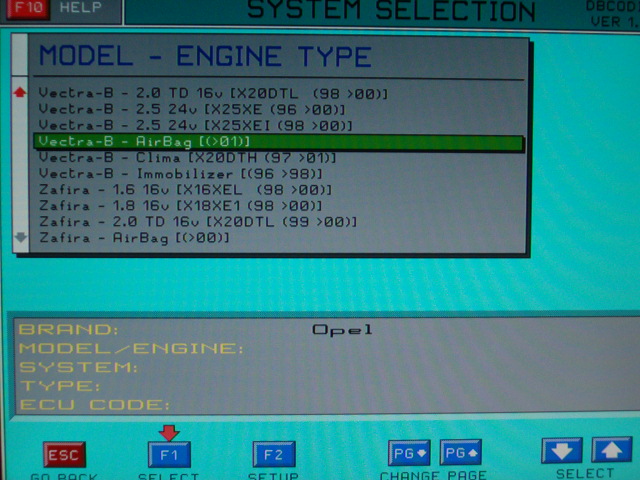

    Witam serdecznie,
    mam pewne problemy z obsługą programu "VISA"
    Na stronie http://www.autosoft.pl/product_info.php?products_id=63
    sa zamieszczone zrzuty z programu VISA.
    1 obraz ukazuje wybor MARKI
    2 obraz wybor SYSTEMU (silnik, immobil., ABS, przekl, poduszki itd.
    3 obraz to wybor rodzaju sterownika
    W moiom przupadku po uruchomieniu programu (vstart)
    wyskakuja nastepujace okienka:
    1 obraz ukazuje wybor MARKI (tak jak powyxej)
    2 obraz ukazuje od razu do wyboru Model i Typ SILNIKA
    a ja chce np. sprawdzic poduszki !!!!!
    Pomyslalem xe w zakupionym zestawie w firmie TELWIS oprogramowanie zawieralo bledy.
    Udalem sie wiec na strone www.obdprog.da.ru i zassalem oprogramowanie.
    Niestety po rozpakowaniu 5 plikow *.rar do jednego katalogu
    po odpaleniu wystapil blad krytyczny.
    Sprawdzilem atrybuty pliku vstart.exe i wpisany tam byl katalog uruchomienia c:\ANG\vstart.exe.
    Skopiowalem wiec caly program na dysk c do katalogu ANG
    uruchomilem vstart.exe (pod winxp) bez podlaczania interfejsu
    lecz ponownie po wyborze marki samochodu wyskakuje okno z zapytaniem o model i rodzaj silnika!!!
    Gdy wybiore model, kolejne okno przedstawia rodzaj komputera pokladowego (np simtec w opel vectra).
    Po wybraniu ok zapytuje czy potwierdzam.
    Wybieram "nie" bo i tak modul jest nie podlaczony,
    wciskam nastepnie esc i powraca do okienka wybory systemu,
    (tam jest tylko do wyboru "Rodzaj silnika") ktorego to wczesniej okienka nie pokazywal.
    Pytanie co robie nie tak???
    Pozdrawiam wszystkich czytelnikow
    i Prosze goraco o rade, gdyx wpakowalem w ta zabawe duxo czasu i pieniedzy (laptom, 2 interfejsy karty PCMcia itd.) a efekt jest mizerny
    w postaci obslugi tylko silnika samochodu, a cala reszta podzespolow "lexy"
    Z gory dzieki!

    W samochodach grupy VAG wybierasz najpierw samochód potem podsystem, natomiast w większości innych marek, poduszki czy ABS to osobna pozycja na pierwszej liście, np. Vectra A - AirBag. Jeśli w jakimś podmenu jest tylko jedna pozycja to jest ono pomijane, w menu wyboru podsystemu dla Opli jest tylko Engine Management i dlatego go nie widać (da się do niego wrócić przez opcję wstecz).

    Wszystko sie zgadza, mam Opla Vectre B 1,8
    po wyborze marki, wyswietla liste modeli z silnikami. Po zatwierdzeniu wyswietla intormacje o sterowniku simtec i zdjecie samochodu ze wskazaniem poloxenia złącza obd.
    Moge wowczas wcisnac ESC i na liscie wyboru systemu widze tylko rodzaj silnika, a nie wszystkich podzespołów. Czy w takim razie w OPEL VB moxna tylko diagnozować silnik???

    Przecież pisałem, że nie masz wybierać Opel Vectra B 1,8 tylko Opel Vectra B - AirBag !!! i pamiętaj, że to inny pin w złączu ODBII (linia K do pinu 3 zamiast do 7).

    dzieki bardzo za cenne wskazowki,
    przyznam szczerze, xe listy calej nieprzegladalem,
    zasugerowalem sie zdjeciem z programu ze strony Autosoft.pl
    gdzie na liscie systemow bu mnustwo podzespolow.
    Jeszcze raz dzielki i w czwartek biore sie za sprawdzanie pozostalych podzespolow.
