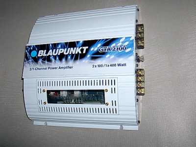

    A wiec tak mam taki problem bo chcialbym zamontowac wzmak blaupunkt gta 2100A w domku tyle ze nie wiem jaki zasilacz zastosowac poniewaz zasilacz od kompa 250W jest za slaby i juz na 1/3 okolo wzmak przygasa az wkuoncu gasnie przy jeszcze wiekszym podglosnienu . Prosze o pomoc bo nie wiem czym to moge zasilic oczywiscie w domu bo w autku chodzi bez problemu nie chce sie bawic we wnoszenie akumulatora do domu.Prosze o pomoc i z góry dziekuje. O to fotki blaupunkta

    I jeszcze jedno jak kupilem ten wzmak to bezpiecznik jest 7.5 amp czy nie powinien on byc wiekszy napiszcie jesli mozecie !!!!!!!!

    dobrałbym zasilacz do parametrów wzmacniacza. Przede wszystkim max prąd zasilacza musi być odpowiednio duży taki minimum jak pobór prądu wzmacniacza. No i napięcie 12V jak w aucie. Skoro wzmacniacz działa na 7.5A bezpieczniku to na bank nie jest on za mały. Powinno być podane na obudowie jaki bezp powinien byc.

    W tych gta powinien byc bezpiecznik 20 albo nawet 25 amperow. Pozdro.

    Dzieki mukade chociaz jedna osoba dobrze mowi tez tam myslalem bo ten bezpiecznik jest na pewno za maly bo wczoraj podlaczylem wzmaka pod aku 45Ah w seicento autko sie telepalo jak tylko mozna sasiedzi to wychodzili na okna juz na 1/3 i zjaralem w koncu ten bezpiecznik dlatego wiem ze na pewno 7.5 jest za maly juz lekko powyzej 1/3 go wysadzilo pozdro dzieki
