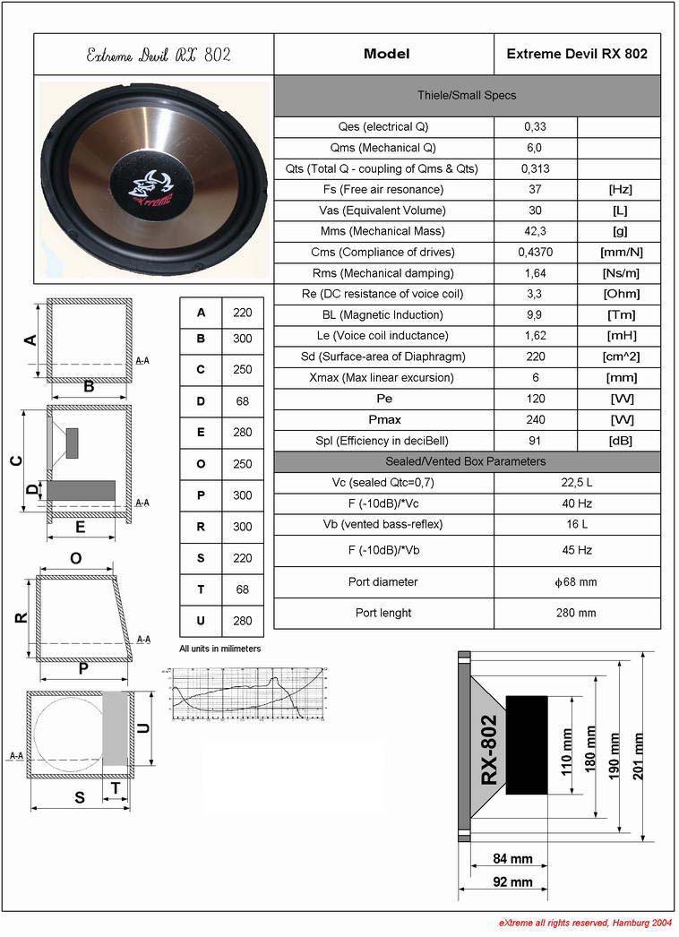

    I wreszcie po siudme: Czy te suby są aż takie nie normalne czy to tylko wniosek wysnuty jedynie po ich nazwie a nie konkretnych parametrach! Na wszelki wypadek załączam ich parametry i teraz jeszcze raz proszę o ich ocenę!
    Na koniec dodam, że konstrukcja pod względem moich potrzeb jest bardzo dobrze przemyślana, natomiast na pewno popełniłem błędy od strony technicznej i byłbym wdzięczny za pomoc w rozwiązaniu ich przy budowie TYCH kolumn a nie od razu zmieniania ich w coś co zupełnie nie spełni moich potrzeb i na przykład po podpięciu do tego gitary basowej membrany takiego STXa wylądują w drógim pokoju!

    Przytoczone parametry tych RX-802 są wyssane z palca. Wynika z nich, że głośniki wyśmienicie sobie poradzą w BR lecz niestety nie podołają. Nie jest jednak tak strasznie źle - głośniki te mają nawet nienajgorszą efektywność (ale na pewno nie 91dB) i prędzej cewka się spali od nadmiaru mocy (moc również zawyżono), niż karaks uderzy w nadbiegunnik :D.
    Jak je dasz w wytłumione obudowy zamknięte ok. 25l to powinny troszkę uzupełnić niskie pasmo wolnym basikiem.
