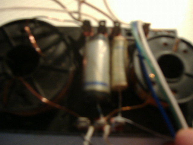

    musze je wyremontować bo poprzedni właściciel troche je zniszczył i te siatki sa wygiete na wszystkie możliwe sposoby. Otwory pod GDN powiększał pilnikiem i krzywe są. Mam jeszcze pytanko jakiej mocy jest zwrotnica w tych kolumnach ?

    Siatki możesz spróbwać wyprostować przez "wypychanie" ich od środka rurki jakąś ściereczką (zrób w tunelu "korek" - powinny się naprostować). Co do zwrotnicy - na pewno zniesie te Altonowskie 80W, a czy dużo więcej... trzeba by zobaczyć do ilu volt są kondensatory.

    ten mniejszy jest do 250volt
  • #7 3166820
    wiezlak
    Poziom 35  
    250V? Dziwne, nie znam się raczej na zwrotnicach, ale tu aż rząd wielkości za duży zapas jest. Dedukuję, że skoro Altony mają 80W i są na głośnikach 8ohm, to elektrolity powinny mieć minimalną wartość ok. 25V + kilkanaście-dziesiąt % zapasu. Jakie max. napięcia masz na pozostałych elektrolitach? Co do cewek, to po grubości drutu można by ich moc określić ale nie znam przelicznika.
  • #8 3166909
    Hubert_1
    Poziom 24  
    na drugim kondensatorze nie jest podane ile volt. Grubość drutu 1mm. Jutro dołącze fotke

    Jak mam ominąć te pokrętła regulacyjne? wystarczy tylko odlutować kabelki ?
