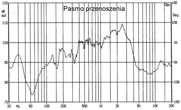

    http://www.soundpol.pl/images/Glosnikibas/glosniki_basowe_38_2d.jpg
    Tu rarytas dla kolekcjonerów charakterystyk głośników, to standardowy wykres glosnika Dibejsi, prawdopodobnie coś takiego lub bez nalepki jest w tejże kolumny. Swoją droga nie wiem czy dorbze zmierzone tym systemem, Ale popatrzcie. mamy tu niesamowity rezonans pomieszczenia, jakies śmieci z buczenia przy 30Hz potem dziura poniżej 100Hz nic nie ma. Ten głośnik z Linku ma srednice 38cm powinien osiągac 50Hz bez problemu a ma problemy ze 100Hz w dodatku rezonanse membrany na poziomie najostrzejszych glosników gitarowych, które raczej się eni nadają do odtwarzania w domu, a ten Dibejsi pewnie do gitary się tez nie nadaje. Po prostu tanio znaczy źle.
