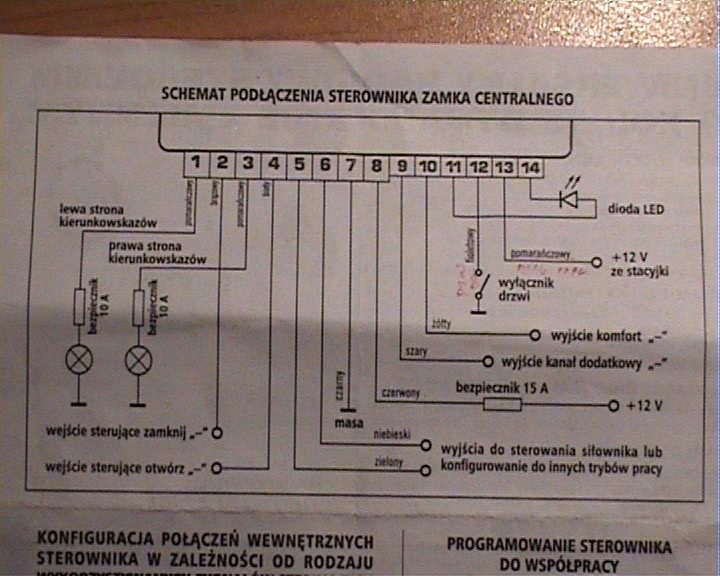

Problem ze sterownikiem centralmego zamka [Golf3]

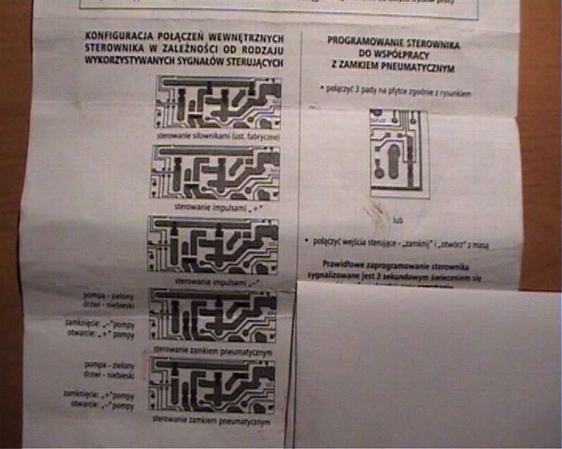

    wbrew pozorom jest to proste musisz wiedzieć jakimi sygnałami sterujesz ( u Ciebie będą dwa plusy na szary i na zielony-spróbuj który zamyka ( czyba szary ale nie pamiętam ) - do nich podłącz niebieski i zielony ( nie napisane który zamyka ) teraz musisz tak zewrzec ściezki żeby podawany był plus-o ile już tak nie jest----podejrzewam że to już za dużo więc proponuje to zlecic za jakies 70 zł powinni Ci to zrobić

    Jak podłączałem niebieski i zielony to zamek działa z pilota ale nie mogłem ani zamknąć ani otworzyć kluczykiem bo zaczynało sie coś kopcić na sterowniku.

    prawdopodobnie te dwa przewody tak wysterowane żeby podłączyć wprost siłownik elektr. i w stanie spoczynku jesli nie używasz pilota jest na nich masa podłacz je przez didody katodami do przewodów w aucie

    Dzioback napisał:
    Dzięki za porady. Jak zrobie to napisze.
    Z tego co napisałeś wnioskuję, że jednak sam chcesz to zrobić. No cóż, jeżeli tak to mała podpowiedź. Widzę, że nie wiesz jak ustawić punkty lutownicze, więc zamiast tego zamontuj diody na zielonym i niebieskim i nimi odseparuj spoczynkowy minus ze sterownika. Czyli bardziej po ludzku kup dwie diody np. 1N4002 i zamontuj je paskiem w stronę instalacji samochodu.
    Wyjście "comfort" ze sterownika zamień z minusa na plus zwykłym przekaźnikiem samochodowym i podłącz na ten sam przewód, na który podpiąłeś zamykanie.
    I PAMIĘTAJ, NA PLUSIE STEROWNIKA I PRZEWODZIE COMFORTU (JUŻ ZA PRZEKAŹNIKIEM) ZAMONTUJ BEZPIECZNIKI!!!

    podlaczyłem przez diody i wszystkom gra dzieki za pomoc.Jutro biore sie za chleb. :P
