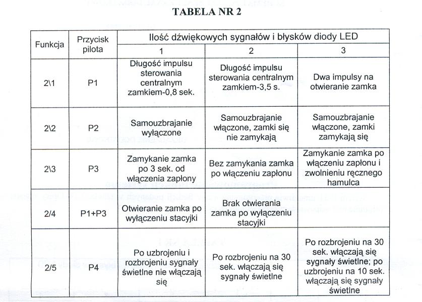

    Ten typ tak ma. Po prostu są takie wersje pompek gdzie na otwarcie potrzebne są dwa impulsy. Zastosuj sterownik który ma opcję dwuch impulsów na otwieranie i po sprawie.
  • #6 3173868
  • #7 3174266
    maestro11
    Są takie sterowania (wycinek z instrukcji programowania alarmu).
    Golf III centralny. Z kluczyka też otwiera po dwukrotnym przekręceniu.
