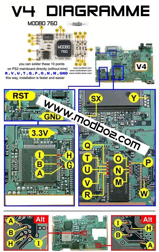

    Nie miałem wcześniej doczynienia z PS2, ale znajomemu się nie odmawia. Wersja płyty V4. Mam problem czy potrzebne zabezpieczenia lasera w postaci diod 1N4148, a jeżeli tak to gdzie je mam umieścić? Czytałem, że są inne metody zabezpieczenia albo żeby używać dobrych, markowych płyt nagrywanych z prędkością 2x. W opisie montażu Modbo 760 napisane jest, że wystarczy do tego modelu 18 przewodów połączeniowych, mi nie wiem dlaczego wychodzi 20? I jeszcze słabo widać gdzie jest punkt lutowniczy SX.

    Wlasnie tez mam problem nie wiem gdzie podlaczyc sx :(

    Ja SX podłączyłem pomiędzy tym rezystorkiem i kondensatorkiem (który jest zasłonięty tym białym badziewiem).
    Ogólnie chip się zgłasza, żadnych zwiech, w menu mogę sobie wejść.. ale nie czyta kopii zapasowych :/
    Jakieś podpowiedzi?
    Z własnych refleksji po pierwszym montażu chipa....... najgorsze miejsce w tym całym lutowaniu to punkt-G ;) , i na dodatek nie ma alternatywy.

    Przerobiłem Psx2 30003 v4 modbo 760 chip i jest wykrywany znaczy po wciśnięciu kombinacji Kółko + Trójkąt i Reset da się wejść w menu konfiguracji wszystkie opcje są dostępne i niby wszystko gra ale nie mogę odpalić żadnej płyty z kopia zapasowa orginaly śmigają ,laser wyczyszczony,i skalibrowany,połączenia modbo w psx sprawdzone 3 x są ok, może jest jakąś specjalna procedura odpalenia tego modelu, parę szt przerabiałem i nie było żadnych problemów,może ten chip nie nadaje się do wersji 30003?

    Ja powiem tyle ze ja uruchomiłem mod bo w 30004 nawet parę razy to robiłem jeżeli logo mod bo wam widnieje a nie czyta kopi zapasowych to poprawcie lut A,B,I,H,G i powinno śmigać...

    jeżeli nie czyta ci kopi zapasowych po włączeniu konsoli poprostu uruchom konsolę raz jeszcze z płyta w środku. U mnie tak zawsze działa a przerabiłem juz sam nie wiem ile tych grubych. Nie ze wszystkimi na Modbo jest ten problem z tego co pamiętam to z wersjami 3xxx chyba zawsze tak było ale 5xx i wyższe juz nie.
    Także podsumowując wkładamy kopie gry do napędu uruchamiamy ponownie konsolę (musi się zgłosić chip ) i gramy na kopii

    juz smiga :)
