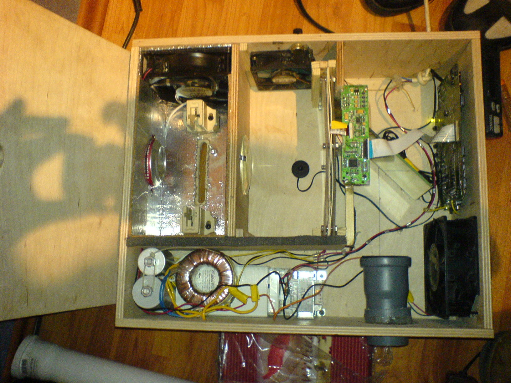

    Zrobilem projektor .. to juz w sumie drugi ... tyle ze mam problem dziwny. OBRAZ GENIALNY I OLBRZYMI ale .. temp. UWAGA .. gdy projektor stoi na ziemi temp stoi na 29 stopni. Gdy postawie go na biurku ... temp rosnie i nie staje. wiem ze ciepłe powietrze uchodzi do gory ale bez przesady. to tylko roznica wysokosci biurka. ma ktos jakis pomysł o co chodzi ? zamieszczam zdjecia.

    Witam ja bym wykonał kilka otworów do komory z żarówką i komory sąsiedniej od dołu dał nieco wyższe nóżki aby wętylatory wyciągowemiały swobodne pobieranie powietrza i nie tworzły podciśnienia , oczywiściw tak aby światło nie podświetlało blatu stołu

    Moze przy podlodze ciagnie Ci chlod od okna lub z innego pomieszczenia.
    Rada z wentylatorem wyciagowym jest jak najbardziej sluszna.

    Aj chopy ... myslicie ze tego nie probowalem ?? to juz trzecia obudowa. Otwory nic nie dają ... w tej jest najlepiej. W komorze z zarnikiem jest wyciągowy 12 cm i pod zarówką otwor 1x10 cm. potem w komorze z matrycą jeden wdmuchuje powietrze a drugi wydmuchuje ... potem z całosci jeszcze jeden duzy 12 cm wydmuchuje. Ludzie z projektorium mowią ze nie wiedzą o co chodzi bo powinno byc ok. Jakies inne rady ?

    Nie wiem jak to się dzieje - ja u siebie w komorze żarówki (metahalogen 250W) umieściłem dwa wiatraczki żeby zasilić mniejszym napięciem pracują znacznie ciszej niż jeden przy 12V i wykleiłem komorę folią aluminiową aby odbijała ciepło od obudowy a otwory wykonałem po przeciwnej stronie wentylatorów aby cała komora była dobrze wentylowana i nie mam problemu z nadmiernym nagrzewaniem się .
    W Twiom przypadku zrezygnowałbym z otworu pod żarówką a wykonał w ściance przy transformatorze.
