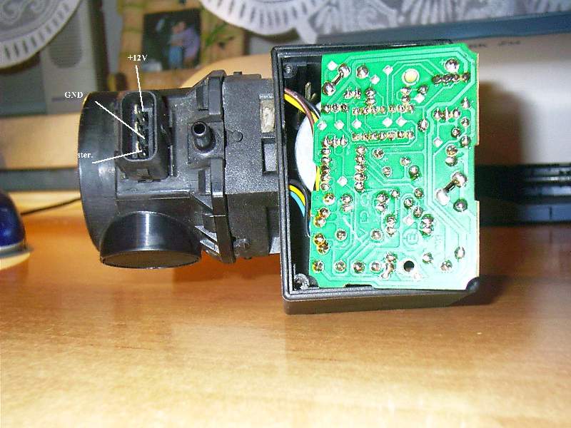

    Mam problem z centralem. Dzis rano podczas otwierania słupki w drzwiach uniosły się tylko do połowy i stoją. Pompa w bagazniku nie daje oznak życia. Sprawdziłem zasilanie i do pompy dochodzi +12V, GND i momencie zasterowania z pilota na chwilę kolejne +12V ale tylko na zamykanie, na otwieranie nic nie przychodzi. Jak myślicie, co może być uszkodzone? Jak sprawdzić pompę? A! Jak odepnę wtyczkę od pompki a potem ją podłączę to pompka na chwilę się załącza.

    Sprawdź pompkę bezpośrednio z akumulatora albo z zasilacza.

    Jak podam plus na styk sterujący to pompka rusza na ok. 1 sek. Czy to jest normalne? Coś mi się wydaje, że pompka powinna pracować aż ciśnienie przełączy jej dźwignię zmiany kierunku. Czy może mnie ktoś oświecić jak to działa??? Czy ta elektronika znajdująca się wewnątrz pompy to cała elektronika centralnego zamku, czy jeszcze gdzieś są jakieś inne moduły sterujące?

    Jakbyś mógł cyknąć fotkę pompki bez osłon elektroniki i złącza. Bardziej mimo wszystko myślę o kablach i ich końcówkach. Czy korzystasz z otwierania i zamykania z kluczyka ? Czy działa ? Iloma kablami idzie sterowanie ze sterownika z radiówką ?

    Oryginalne kluczyki nie działały i był zamontowany auto-alarm ze sterowaniem cenralnego zamka na pilota. Ani otwieranie kluczykiem, ani pilotem nic nie daje. Zrobiłem też mały eksperyment, zdjąłem elektronikę ze styków silnika i podałem z zasilacza 12V bezpośrednio na silnik pompki i zamki smigały.

    Norbert jak sterowana jest pompka ? Czy na 3 styku wprowadzenie kolejnego plusa uruchamia bistabilnie odwrotną funkcję ?
    Czy też uruchamia ją po prostu zniknięcie plusa lub jego pojawienie się?
    Zakładam że czas pompowania w obie strony jest narzucony elektroniką z widocznej płytki, niezależnie od sterowania.

    Może dodatkowo wyjaśnię: zasilanie pompki +12V jest na bank sprawne( podłożona żarówka do styków +12V- GND, świeci jak złoto) na styk ster. w chwili zasterowania centrala z pilota lub z kluczka, przychodzi na ok. 1 sek. +12V. Pompka wtedy odpala ale także tylko na ok. 1 sek. Tak sobie myślę, że od strony złącza pompki jest ok. i coraz mocniej podejrzewam walniętą pompkę. A co wy myślicie?

    Walniętą w sensie zbyt krótkiego czasu pompowania czy szczelności? Gdy włączałeś silnik bezpośrednio to czas niezbędny do pełnego skoku był większy? Nie jestem pewien czy dobrze zrozumiałem Norberta odnośnie tego co wywołuje LOOK/UNLOOK na trzech stykach pompki /czy są jeszcze inne styki?/. Czas w siłownikach el-mech /standard 0.8s/ - wystarcza.

    Moja pompka ma tylko jedno złącze 3 pinowe. Na pin "ster" podawany jest tylko dodatni impuls wyzwalający. Podczas eksperymentu z podaniem napięcia na silnik potrzeba było ok. 3 sek. aby central zamknąć lub otworzyć. elek555 sądzisz, że 1 sek. powinna wystarczyć aby otworzyć central? Ile pracują pompki w sprawnym centralu? Do tej pory nie przyglądałem się specjalnie ile pomka pracuje także nie wiem czy jak układ był sprawny to pompowała 1 czy 3 sek. Jeśli wystarczy 1 sek to oznaczałoby problem z ciśnieniem pompki lub nieszczelnością układu. norbert s.wykluczam raczej możliwość siania instalacji ponieważ nie ma różnicy czy podajesz + na pin ster. bezpośrednio na pompkę( z zewnętrznego źródła) czy pompkę podepniesz pod instalację. W obu przypadkach pompka działa jednakowo.

    Mam przeczucia że pneumatyka przegrała z elektromechaniką. Logika działania i elektryka wygląda na "z grubsza normalną". Efektem jednak jest -dzyndzel "do połowy". Osobiście zdjąłbym wężyk z pompy i założył go do pompki rowerowej lub do piłek, w celu oceny skuteczności i szczelności. Być może gdzieś na odcinkach giętych, przy zimnie coś pękło. Może będzie coś słychać.

    No jednak moje podejrzenia sie sprawdziły. Uszkodzona była pompka a w zasadzie elektronika pompki. Tak jak myślałem 1 sek. to za mało, nowa pompka pracuje ok. 3-4 sek. W wolnej chwili spróbuję się pobawić z elektroniką. A jak narazie temat uważam za wyczerpany. Dziekuję wszystkim, którzy towarzyszyli mi w rozważaniach o centralnym w Ibizie.
