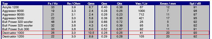

    Hmmm... Do czego? Myśle, że do samochodu! Przepraszam, żartuje... No jako subwoofer do bagaznika-oczywiscie po wyliczeniu obudowy, która chyba w tym wypadku, nie będzie wielka? Chodzi mi o:
    - jak najniższy bas;)
    - wysokie SPL
    Oceniajcie głośnik, wzmacniaczem później się zajmę i zapewne będzie to monoblock jakiejs bardziej znanej firmy typu magnat lub podobny...
    Co oznacza tak wysoki Qms ??
    i dlaczego takie małe Vas

    I prosze was o napisanie do jakiego typu muzyju nadaja sie wyzej wymienione glosniki (Pioneer TS W306C , MAGNAT DESTRUCTOR 1000, LANZAR MAX-12)? Na jakie parametry patrzec? Chyba najklepszy by byl odsluch, ale tego raczej sie nie spodziewam-przeciez nie bede pytal ludzi na ulicy jaki maja woofer;). Wiec napiszcie jak rozpatrywac parametry T-S w odniesieniiu do SPL i najnizszej przetwarzanej czestotliwosci (oczywiscie przy niewielkim spadku). Moze testy symulatorami mi pomoga? Dzieki za pomoc:D

    glosniki z malą powierzchnią membramy tj 10,12"cali nie odtwarzają dobrze niskiego pasma w okolicach 18hz. do tego potrzeba glosnika 15" lub wiecej. ponadto nie moze to byc szybki glosnik typu lanzar. ten pioneer TS juz bardziej ale to nadal nie glosnik do 18hz... SPL jest w wiekszosci przypadkow 90dB wiec nie wiem czy jest sens na niego patrzec... tutaj ważną role odgrywa takze wzmacniacz wiec z gow*a bata nie ukręcisz...
