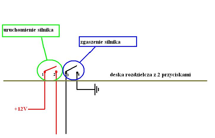

    Witam nie dawno zakupiłem alarm motocyklowy (http://www.allegro.pl/item134888625_134888625.html)
    zakupiony był do BUGGY z rozrusznikiem elektrycznym.
    Dotychczas odpalany był na przycisk chwilowy i gaszony drugim przyciskiem chwilowym. Gdy pewnego razu osoba, która go pożyczyła buggy przypadkowo nacisła odpalanie na włączonym silniku i spaliła rozrusznik,po przewinieciu postanowilem zamontowac odpalanie z pilota a na panelu zostawic tylko przycisk gaszenia. Zamontowalem alarm który spisuje sie całkiem dobrze... jednak problem jest z opalaniem... podczas odpalania z pilota rozrusznik włącza się na jakaś sekunde poczym przepala sie bezpiecznik przed alarmem (10A). Od sprzedawcy dowiedziałem sie, że musze zamontować jakis dodatkowy przekaźnik i odzielny bezpiecznik. Może ktoś wie co dokładnie musze dołożyc

    Musisz dać przekaźnik 40A który w momencie odpalanie z pilota będzie zwierał ci przycisk do odpalania, tak żeby alarm sterował tylko tym przekaźnikiem.
    Może daj schemat tego alarmu ,bo tu wróżek nie ma.

    Witam juz troche wiecej wiem na temat przekaźników (poczytalem inne posty na elektrodzie)
    teraz tylko chcialbym sie spytac kogos doswiadczonego o pomoc w podlaczeniu. Wiem ze do rozruchu mudze wykozystac kabel niebieski (podczas odpalania z pilota pojawia sie tam na "chwile" napiecie 12V) , do gaszenia zas kabel szary (po zgaszeniu pojawia sie na nim masa). Znalazlem opis przekaźnika:
    85 - masa cewki
    86 - zasilanie cewki
    30 - zasilanie obwodu
    87 - styk zwierny (NO - załącza się po podaniu napięcia na cewkę)
    87a - styk rozwierny (NC - rozłącza się po podaniu napięcia na cewkę)
    Jednak wolalbym rade osoby doswiadczonej jak to dokladnie podlaczyć, zeby nie spalić rozrusznika

    Styk 85 do masy
    Styk 86 do przewodu niebieskiego z alarmu(ten który podaje +12v)
    styk 30 do +12v(może być przez bezpiecznik 30A)
    styk 87 do przewodu do rozrusznika
    styk 87a nie podłaczony.
    W momencie kiedy na przewodzie niebieskim pojawia się +12V przekaźnik się załacza i podaje napiecie na styk 87 i dalej na rozrusznik i odciąza ci obwód alarmu.
    Ale na schemacie jest wybór jaki sygnał ma się pojawić na niebieskim przewodzie(+12v czy masa) PRZEWÓD BIAŁY.Podaj na niego +12V przez bezpiecznik np 30A i nie spali ci głównego bezpiecznika alarmu.
