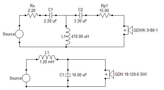

    chodzi mi o tego stx'a "GDN-18-120-6-SW i np. GDWK-10-200-8-PJ" co podałeś jako pierwsze. Jaką w takim razie dobrać lub zrobić zwrotnicę? ktoś użył takiej jak w załączniku, wykorzystać ten projekt, czy poszukać innej? co radzisz?

    Co do zwrotnicy - podana przez Ciebie dotyczy innego głośnika wysokotonowego (Tonsil), do GDWK STX-a trzeba będzie ją zmienić - niestety zbyt małą mam wiedzę w tym temacie, by doradzić. Jak zdecydujesz się na te przetworniki, to najlepiej zadaj nowe pytanie na forum - z konkretnym tematem "Jaka zwrotnica do STX GDWK 10-200-8-PJ i GDN 18-120-6-SW?".

    z tą zwrotnicą: wiem, że nie te głośniki, podałem tylko jako przykłąd do takiego zestawu. Ale można chyba dać zamiast stx'a tego tonsila chyba co na rysunku. W końcu była już taka konstrukcja.
    Jak ją nastroić? długością i średnicą bass-reflex? nie bardzo wiem jak to zrobić... A dla wysokotonowca dać jakąś oddzielną komorę, czy połączyć je?

    Oczywiście, że możesz dać innego wysokotonowca - jak dasz dokładnie tego Tonsila, to projekt zwrotnicy masz już gotowy - jeśli będzie to inny wysokotonowiec, to z pewnością koledzy z elektrody pomogą.
    Strojenie będzie zależne od wewnętrznej objętości obudowy. Jak dasz objętość 10l i chcesz uzyskać strojenie 60Hz, to rurka musi mieć np. 51mm średnicy i 133mm długości (STX ma takie o długości 97mm - musisz je wtedy złączyć i przyciąć na odpowiednią długość). Jeśli dasz objętość 15l i strojenie 55Hz, to rurka może mieć 51mm średnicy i 97mm długości (tu idealnie pasuje ta z STX).
