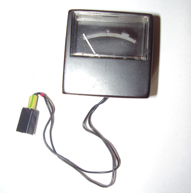

    Po pojawieniu się elektronicznych regulatorów napięcia producenci samochodów zaniedbali na korzyść kontrolek ładowania tak proste, bardzo dobre i potrzebne urządzenie, jakim jest odpowiednio przystosowany woltomierz.
    Na woltomierzu z klasyczną wskazówką, o odpowiednio rozszerzonej skali można zaobserwować, i tym samym kontrolować wszystkie „procesy życiowe” samochodu.
    Widoczna jest praca regulatora napięcia, włączanie i wyłączanie poszczególnych większych odbiorników, praca kierunkowskazów, można nawet, przy pewnej wprawie, wykryć przepalenie jednej żarówki świateł „stop”.
    Są w sprzedaży gotowe woltomierze do zamontowania w samochodzie, można też taki woltomierz zrobić samodzielnie. Oczywiście wszyscy o tym wiedzą, że na kupionym woltomierzu samochód jeździ tylko trochę lepiej, a na zrobionym samodzielnie, jeździ dużo lepiej. Warto, więc zrobić tym bardziej, że można wtedy odpowiednio dostosować wygląd.
    Do wykonania takiego woltomierza bardzo dobrze nadają się wychyłowe wskaźniki wysterowania stosowane we wzmacniaczach i nieco starszych odbiornikach radiowych. Schemat ideowy pokazany na rysunku.
    Do rozszerzenia zakresu użyty został scalony stabilizator 78L10 o małych wymiarach. Dokładny pomiar napięcia uzyskuje się w zakresie od 10V do 16V. Przy takim rozciągnięciu zakresu na 1V przypada około 5mm skali, i bardzo dobrze widoczne są wszelkie wahania napięcia.
    Do podświetlenia użyte zostały dwie diody LED (zielone). Jedna podświetla skalę od tyłu, a druga podświetla wskazówkę. Skala została wycięta z cienkiej miedzianej blaszki i pomalowana. Nie można robić skali z papieru, gdyż papier wypacza się pod wpływem wilgoci i temperatury. Obudowa została zlutowana z cynowanej blachy grubości 0,3mm.
    Skalowanie woltomierza można przeprowadzić dobierając rezystor szeregowy na dwa sposoby.
    Pierwszy sposób: ustalić pole pracy np. na ¾ obrotu wskazówki, wtedy znacznik 12V będzie tam, gdzie wypadnie.
    Drugi sposób: ustalić znacznik 12V np. na środku skali i pole pracy tam, gdzie wypadnie.
    Szerokość pola pracy zależy od sprawności regulatora napięcia i będzie nieco różnić w każdym samochodzie, a ustala się ją przy pracującym silniku i wyłączonych wszystkich odbiornikach, oraz przy włączonym maksymalnym obciążeniu z wyjątkiem kierunkowskazów i świateł „stop”.
    Woltomierz można podłączyć w dowolne miejsce za wyłącznikiem zapłonu, za pomocą wtyczki niedającej się odwrotnie włączyć. Przy odwrotnym podłączeniu natychmiast uszkadza się układ scalony.

    :lol: stabilizator przed miernikiem :lol: Ktoś tu chyba lubi stały odczyt swojego napięcia ;] Nie wystarczyłby sam rezystor szeregowy? Co do wykonania 5+ ... wszystko się ładnie komponuje (oprócz radia)
  • #7 3179271
    reaven22
    Poziom 30  
    Lewho przyjrzyj się schematowi :] stabilizator w tym przypadku nie jest po to żeby stabilizować napięcie doprowadzane do miernika.. ma przenieść punkt pracy miernika o 10V do góry

    Wskazówka miernika zachowuje się bardzo stabilnie. Wynika to z samej zasady działania miernika magnetoelektrycznego. Występuje tu tzw. hamowanie elektrodynamiczne. Uważam też, że stosowanie wyświetlaczy alfanumerycznych ("cyfrowych") w takim woltomierzu to przerost formy nad treścią. Migające cyferki nic nie mówią, a drgnięcie wskazówki przy naciskaniu np. pedału hamulca mówi wszystko.

    A ja mam małą uwagę do autora - zaznacz na schemacie gdzie jest wejście i wyjście tego stabilizatora, a to dlatego że znajdą się zapewne nasi "początkujący", którzy będą chcieli zrobić ten miernik i zaczną się problemy z jego uszkadzaniem się po złożeniu układu.
  • #23 3185445
    Marian B
    Raczej trudno tu się pomylić. Jest to schemat prawie że montażowy. Stabilizator jest narysowany tak jak wygląda od strony wyprowadzeń. Wejście jest podłączone do plusa napięcia mierzonego (zasilania), środkowa nóżka minus (masa), wyjście (10V) podłączone do minusa miernika.
    W takim razie co Ty na to?
    http://boss.iele.polsl.gliwice.pl/pdf/Panasonic/an78l00.pdf

    Rzeczywiście, tylko AN... Panasonic ma wyprowadzenia inaczej, wszystkie inne, HA..., KA..., TA... mają wyprowadzenia tak jak na rysunku. Trzeba jednak to sprawdzać.
