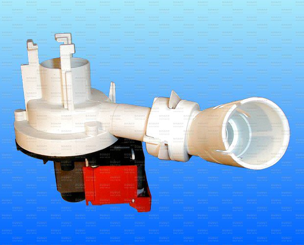

    witam
    w mojej zmywarce od pewnego czasu zaczęła mocno hałasować /buczeć/ pompka spustowa do wody. Rozebrałem ją, w środku czysta. Co może być przyczyną, czy może nadszedł jej kres? Wygląda na to, że poza częscią wodną z wirnikiem pompy jest nerozbieralna.
    Czy można pozbyć się tego buczenia?
    Czy konieczna jest wymiana?
    Gdzie można kupić i jaki jest koszt?
    Opsi z pompy: whirlpool COD 56420
    pozdrawiam
    harryON

    harryon
    Bleble napisał:
    Wymień sam silnik pompy
    pompa magnetyczna nie jest naprawialna
    a można kupić sam silnik w serwisie whirlpool'a?
    Czy ktośsię orientuje jaki jest koszt takiego silnika?
    harryON

    harryon
    Bleble napisał:
    W normalnym sklepie z częściami agd kup
    cała pompa wygląda tak
    a sam silnik jeśli jest na śruby to wygląda tak
    pompka spustowa w zmywarce whirlpool ADP 962
    a znasz może ceny tego "diabelstwa": całej pompy lub silniczka. Silniczek mam odkręcany tak jak na twoim zdjęciu. Na razie pompuje ale strasznie buczy.
