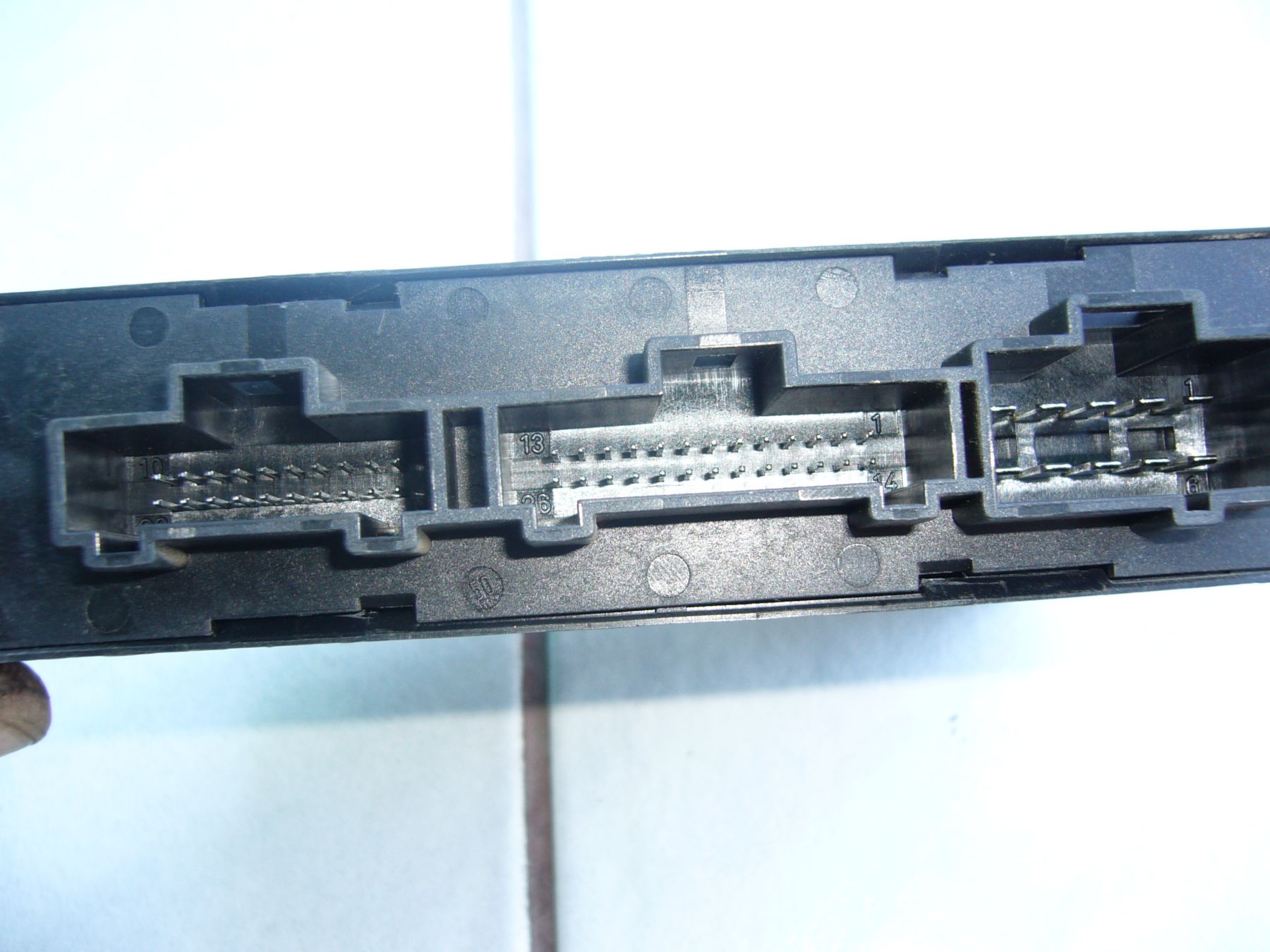

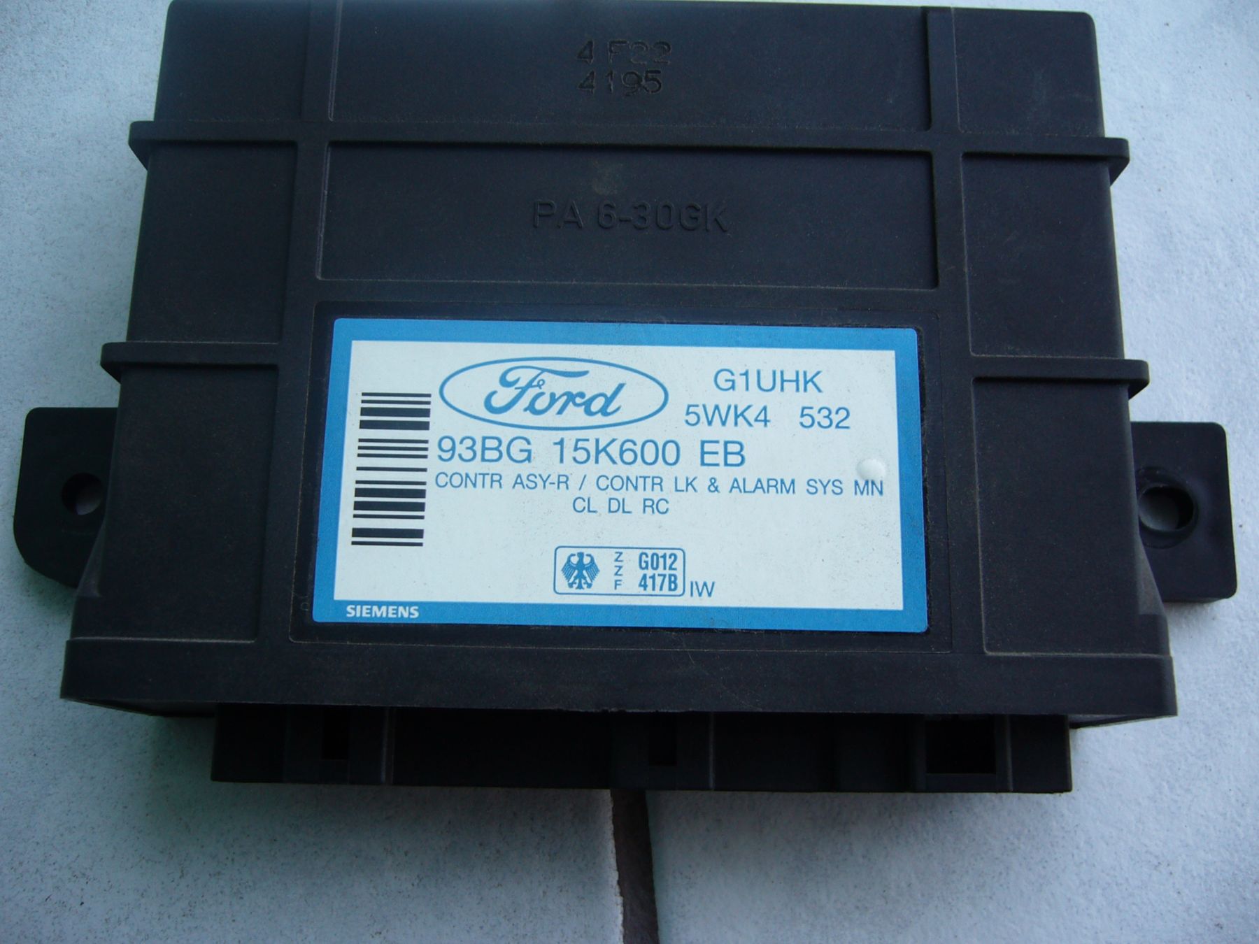

    witam.napotkałem na taki problem a mianowicie nie chodzi central w mondeo ani z klucza ani ze srodka .za schowkiem znalazłem centralkę napewno i od centrala są w niej trzy kostki dwie z cienkimi przewodami 20 i 26 pin i jedna z grubszymi w której są między innymi dwa przewody co sterują cent.zamkiem-biały z fioletowym i żółty z fioletowym po podaniu plusa na nie, zamyka i otwiera na tej kotce jest 10 przewodów niema stałego + jest po kluczyku i niema tu sterowania z zamka ,na puszce jest;93BG 15K 600 EB CONT ASY-R/CONT LK ALARM SYS MN CL DR RC simens i do tego wszystkiego jest pilot który nie chodzi ,ma on jeden przycisk i po włączeniu zapłonu nie trzeba go używać w kluczyku jest immobilizer -czy można to uruchomić.pozdrawiam.

    A bezpieczniki sprawdziłeś? :?: Jak nie ma stałego plusa to jak ma chodzić skoro sterownik nie ma zasilania.Sprawdź bezpieczniki.

    niema plusa na tych grubych przewodach w 10-pinowej kostce na cienkich nawet nie doszukiwałem się zasilania tego modułu,bezpieczniki sprawdziłem ,

    witam. w jaki sposób podałeś plusa na te przewody . i czy możesz zrobić zdjęcie które to przewody są i w której wtyczce. Bo mam ten sam problem co ty? pozdrawiam.
  • #6 3216671
    kamu200
    najpierw podałem przez kontrolkę zamek lekko zabzyczał to podałem plusa i się zamknoł a na innym otworzył to były przewody z brzegu kostki po przekątnej na kostce tej z prawej z grubszymi przewodami kolory to chyba żółty zfioletem i biały z fioletem
